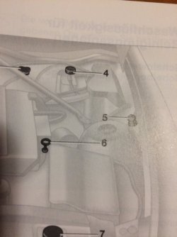

Ok Pluspol hab ich mal gesehen, wo kommt der Minuspol ran?
Ganz klar kann ich es dir nicht sagen .... halt an irgendeine unlackierte Schraube oder unlackiertes Metallteil.
Ich meine aber, zumindest beim e89, da gäbe es einen dafür vorgesehenen Bolzen oder sowas.
Ja jetzt weiß ich das auch :(:roflmao:
Habs bis jetzt halt an die Batterie direkt angeklemmt.
Naja hat sie jetzt auch überlebt :rolleyes:
Ich habe gestern ein Ladegerät angeschlossen.
Nochmal ... auch für zukünftige E89er, die hier über die Suchfunktion landen ...
Rote Kappe an der Motorwand zum Innenraum bedeckt den Pluspol ... abnehmen.
Als Minuspol, so steht es in der BA, soll man den extra dafür vorgesehenen massiven Nippel am Dom auf der Beifahrerseite nehmen, also da wo der vordere Stoßdämpfer im Motorraum befestigt ist. Dort befindet sich ein Extra-Bolzen.

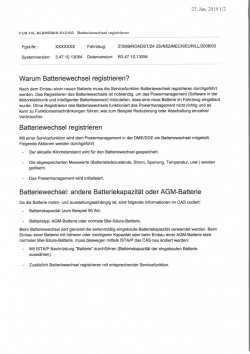

Da Du Deine Annahmen ausführlich dargelegt hast, hier ein kleiner Auszug aus dem TIS für einen 23i Baujahr 02/2008 aus dem hervorgeht warum eine neue Batterie angelernt werden muss. Das gilt übrigens für alle E89, ganz gleich mit welcher Motorisierung. Laut TIS ist ab 02/2008 ein IBS-Sensor vorhanden.
Ich hoffe hiermit ein wenig zur Klärung beigetragen zu haben. Insbesondere die möglichen Folgen ohne "Anlernen" sollte man meiner Meinung nach beachten.
