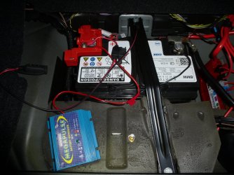

Meine erste Batterie im E89 3.5i ist jetzt fällig. Baujahr des Fahrzeugs war 2011, d.h. die originale BMW-AGM Batterie von Exide hat (rekordverdächtige?) 14 Jahre gehalten. Ich hatte auch in der jüngsten Vergangenheit keinerlei Aussetzer oder Störungen der Elektrik im Auto. Trotzdem habe ich jetzt die Batterie mit einem Topdon BT 200 Tester überprüft, da ich aufgrund der Lebensdauer immer nervöser wurde ;-). Die Anzeige des Testers lautet: „Austausch“.
Zu meinem Hintergrund: Ich bin absoluter Schönwetter- und Wochenendfahrer mit in der Vergangenheit sehr wenig Zeit, um den Z4 zu bewegen. Er hat jetzt ca. 10.000 km auf dem Tacho. Im Winter wird das Fahrzeug stillgelegt.
Ungeachtet der Jahreszeit wurde die originale BMW AGM-Batterie jeden 2. Monat über Nacht an ein CTEK Multi XS 7000 Ladegerät gehängt und direkt im AGM-Modus über die Batterie-Pole geladen. Die Batteriepole habe ich mit einem CTEK Indicator Eyelet-Kabel für einen komfortableren Anschluss verbunden. Ich hatte deswegen keinerlei Probleme mit dem Intelligentem Batteriesensor (IBS).
Wie andere Foren-Teilnehmer auch, glaube ich, dass dieser Ladezyklus in Verbindung mit dem seit Anfang verbauten Novitec Megapulse das extrem hohe Alter der Batterie bewirkt hat. Im Foto wird mein selbst durchgeführter Aufbau deutlich.
Die neue Batterie wird eine Varta Silver Dynamic AGM E39 (70Ah, 760A) werden. Leider ist in meiner neuen Heimat Ungarn eine BMW-Werkstatt nicht in meiner Nähe. Demzufolge werde ich die Batterie selbst wechseln, indem ich das CTEK mit der Supply-Funktion im Motorraum an die Anschluss-/Überbrückungspunkten anschließe, um einen möglichen Datenverlust der Steuergeräte beim Abklemmen zu vermeiden. Anlernen bzw. im System registrieren werde ich die neue baugleiche Batterie erstmal nicht. Wenn überhaupt werde ich mir dafür BimmerLink und –Code zulegen. Carly ist mir mit ihrem Abo-System zu unverschämt.
Ich hoffe, mein angelesenes Wissen über das Forum und über YouTube-Videos reicht für einen Batterietausch aus. Bin über Verbesserungsvorschläge aber sehr dankbar.

Kann man den Megapulse eigentlich auch irgendwie anschließen, wenn man die Batterie ausgebaut am CTEK hängen hat, weil dieser ja, wenn ich das richtig sehe, unmittelbar fahrzeugseitig an die Polanschlüsse kommt? Überlege das Teil auch schon seit geraumer Zeit anzuschaffen um damit dann im Idealfall die Lebensdauer der Batterie zu erhöhen...
Hallo AeroZ,
richtig, ich habe den Megapulse direkt an beide Batteriepole im Fahrzeug angeschlossen. Das CTEK Indicator Eyelet-Kabel ist mit Rot am entsprechenden Batteriepol und mit schwarz an einer Karosserie-Schraube verbunden. Das habe ich in meinem ersten Beitrag falsch beschrieben.
Ich weiß nicht, ob im ausgebauten Zustand der Batterie der Megapulse überhaupt etwas bringt. Ich bin weder Elektroniker noch Techniker, aber mein Verständnis zum Megapulse: er "pulst" nur, nach dem Start des Fahrzeug, also im Fahrbetrieb. Ich glaube, im Ruhezustand des Fahrzeugs (also auch bei ausgebauter Batterie) blinkt die LED des Megapulse auch nicht, was wahrscheinlich den deaktiven Zustand des Megapulse anzeigt.
