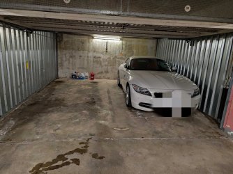

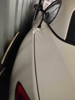

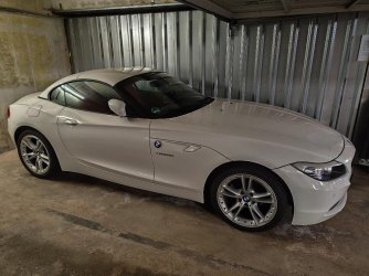

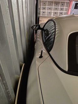

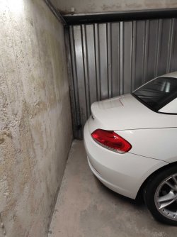

Hallo zusammen,
ich denke mein Fahrzeug gehört nun zum Museum 😎
Die Batterie ist alle und ich kriege keine der drei Türe mit Funkschlüssel und ZV auf, da das Fahrzeug mit Heck und Fahrertür ganz eng zur Wand in der Tiefgarage steht.
ADAC und Schlepper-Dienste haben keine Idee🙂
Sieht Euch die Bilder an, ich wäre für jeden kleinen Vorschlag dankbar, damit ich das Fahrzeug ohne Schäden wieder geöffnet bekommen kann.

Ich wäre bereit für die Kosten aufzukommen statt mit einfacheren Methoden Schäden am Fahrzeug hinterlassen zu müssen. Ich denke, da müssen die Profis dran, aber ich kenne keine Firmen in Köln, die das machen würden. Der Schlepp-Dienst "Schlimbach" hat den Auftrag anhand der zu gesendeten Bilder abgelehnt. Grund wäre, die kommen raus, auch wenn sie es nicht schaffen würden, würden 180€ /Std. verlangen.

Auch nicht, da ADAC auch die Schlepp-Dienste beauftragt und mit der Kostenübernahme stellen sie sich quer. Wie gesagt, ich würde es selbst zahlen, wenn eine Firma das professionell erledigt. lg Hessam
Vielleicht mit zwei Hubwagen unter den Reifen das Auto vorzuziehen vorsichtig natürlich so 20 cm, damit man an der Tür rankommt
Wie wäre es die beiden Räder der Beifahrerseite und das Vorderrad der Fahrerseite (von vorne ansetzen 🤔) darauf aufzubocken?
Für den Preis wäre es einen Versuch wert 🙄.
Das kann funktionieren.. aber das muss ein Profi machen. Man benötigt entsprechende Werkzeuge und eine Zugkraft in 90 grad Fahrtrichtung. lg Hessam

Wie soll ich das Vorderrad an der Wand abmachen? lg
Beifahrerseite kann man schon mal problemlos mit einem vernünftigen Wagenheber machen. Für die Fahrerseite muss man dann von vorne nach einem Punkt unter der Achse zum aufbocken suchen um das zweite Vorderrad anheben zu können.
Dann noch eine Abschleppöse für vorne besorgen und den Wagen mit drei Rädern auf den Rollbrettern langsam nach schräg vorne abschleppen.
So wäre mein Ansatz.
