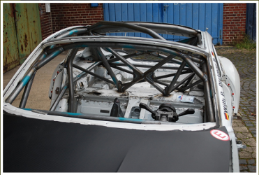

Race Car komplett, Käfig von einem anerkannten Zellenbauer, Airbags und Seriengurte werden ausgetragen, hier wäre dann die Verwendung eines FIA geprüften Sitz samt 4-Punktgurten möglich. Zertifikat für den Käfig wird dann beim DMSB beantragt und ich meine das Fahrzeug würde eine Wagenpass bekommen (da bin ich mir jedoch nicht mehr 100 pro sicher).
Ein Michmasch aus beiden wäre nicht möglich gewesen.
