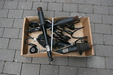

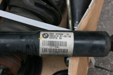

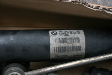

Vorne auf jeden Fall und hinten dürfte es auch kein Problem sein. In den e46 Compact passt es auch.Passt nicht zufällig auch beim e85?
Die Dämpfer sind dann von der Abstimmung etwas straffer. Fahren kann man damit gut. [emoji6] Freigabe? Für Aftermarket-Dämpfer gibts auch keine Gutachten oder ähnliches und normalerweise sind die Dämpfer dann auch nur nach Zylinderanzahl unterschiedlich abgestimmt. 4-Zylinder Dämpfer sollte man natürliche nicht in einen 6-Zylinder einbauen, aber umgekehrt ist es absolut kein Problem.Passen von dem Aspekt, es passt in die Verschraubungspunkte etc würde es in alle e46, compact und z4.
Ob die Abstimmung und Freigabe da ist, ist die andere Frage.
