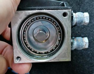

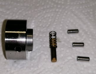

Hallo Ammes, ich habe gestern die Verdeckpumpe aus meinem Z4 E85erst mal geborgen und habe den nassen und verrossteten Motor vom Pumpengehäuse (2 Sechskantschrauben ) abgebaut um ihn zu reinigen entrosten und zu testen. Als ich die Teile voneinander trennte vielen mir ein Paar Teile entgegen, 1 x Messing Bolzen mit Feder drauf, 1 x Runder Zylinder ca 1cm hoch und 2 cm im Durchmesser und 3 kleine Metalstifte ca 2mm Durchmesser und 10mm Länge. Kann mir jemand sagen wie das wieder zusammen gehört? Danke vorab.
Hier noch 4 Bilder zum Thema. Eins zeigt die komplette Pumpe mit der markierten Stelle an der ich beide Teile getrennt habe.

Hallo, habe alles wieder zusammen bekommen und Harald (Pixelrichter) bestätigte mir das es richtig ist wie die losen Teile eingesetzt werden müssen. Erster Test mit alter Pumpe die keine Lebenszeichen mehr von sich gab. Nach 2 Tagen Morgens und Abends mit ordentlich WD40 Behandlung, zu Schluss mit Gebläse getrocknet und alles im Kofferraum wieder zusammengesetzt. Fürs Testen die Pumpe in einen Behälter gestellt falls etwas undicht ist. Test lief super, Verdeckt schließt und öffnet wie vor dem Schaden der sehr plötzlich aufgetreten ist ( Garagen Wagen wird nur bei gutem Wetter bewegt trotzdem der Schaden durch Nässe ) und die Pumpe werder ich natürlich im Kofferraum unterbringen! Leider ließ sich das Video hier nicht anhängen.

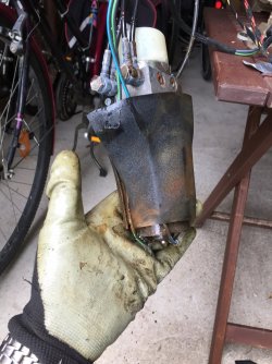

Moin,
auch meine Pumpe hatte erst nachgelassen, dann ganz den Geist aufgegeben. Habe dann das Dach ausgebaut und festgestellt, dass die Pumpe komplett unter Wasser stand - im Schutzgehäuse!
DasTeil verdient aber tatsächlich die Bezeichnung Tauchpumpe, denn ich konnte sie tatsächlich wieder zum Leben erwecken (und natürlich in den Kofferraum verlegen).
Habe dazu über 50 Fotos und Videos gemacht. Falls also jemand Fragen hat...
Danke übrigens auch von mir an Pixelrichter speziell und ans Forum - ihr habt mir den Job ein gutes Stück erleichtert. IMG_1622.jpeg
Hallo, ich habe gerade meine Verdeckpumpe zerlegt für einen neuen Emotor. Funktioniert an sich auch aber ich hab das gefühl, dass die Hydraulikeinheit nicht ordentlich dreht.
Bei mir kamen ebenfalls diese losen Teile raus. Muss man die auf eine bestimmte Weise zusammenbauen?
