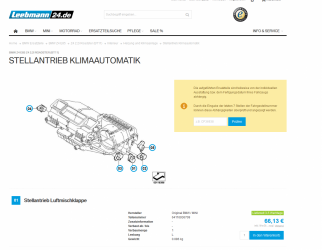

https://www.leebmann24.de/bmw-ersatzteile/view/btdetail/?series=e46&typ=em51&og=04&hg=64&bt=64_0890
Ich möchte das Unheil ja nicht heraufbeschwören, aber @Zetti Utze hat zum Z4 Ahnung wie kein Zweiter und hat mal einen Z4 wegen Heizungsausfall bis auf das Klimamodul zerlegt. Wer den Aufbau des Autos kennt weiß, dass dafür der komplette Innenraum zerlegt werden muss.
@ExiizZ
Hier mal ein Bild wo der Motor sitzt Nr.1
Um in zu tauschen muss man die mittlere Luftdüse,Radio,Hanschuhkasten,rechter Fußraumkanal u.den Regler für Gebläse ausbauen
@ExiizZ
