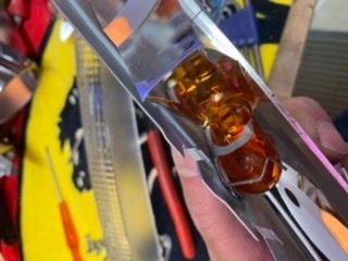

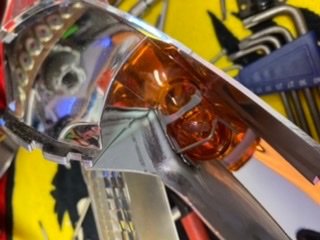

Wenn ich Sie höflich bitte, können Sie Fotos machen (nachdem Sie die Lampe zerlegt haben), wie die orangefarbene Kuppel am weißen Blinker befestigt ist?
Ich hoffe, dass ich hiermit helfen kann.
