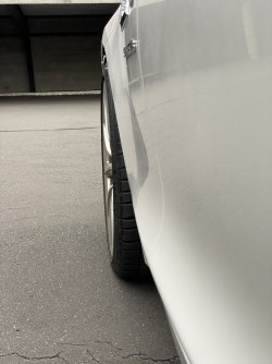

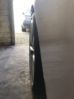

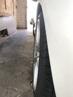

Wegen der V296 mit 2010er Gummis und ohne Haarrisse aber mit zahlreichen Bordsteinschäden die ich mit dem Wagen mit gekauft habe - ich hab mir schon gedacht, ich verzichte vorerst mal auf das Aufbereiten der alten 19 Zoll Felgen, denn das würde beinahe so viel kosten wie ein neuer 18 Zoll Satz Nachrüstfelgen. Die V296er (sind noch die uralte Version) könnten ja hinten (innen) noch immer reißen. Warum nicht nur neue Gummis ranmachen, mal eine Saison damit fahren, und dann kommendes Jahr entscheiden ob das Aufbereiten zB über den Winter lohnt? Was meint Ihr, würdet Ihr das so machen? Klar, peinlich wäre es schon mit den Bordsteinschäden rum zu fahren, aber sinnvoll wäre es allemal. "Glotz nicht so, is der Wagen meiner Frau" /duckundweg
Und wenn ich das so mache, welcher Reifen passt denn am besten zur V296 nach Eurer Erfahrung? Ich bin mehr komfortorientiert (obwohl die 19 Zöller dann schon eine Fehlbesetzung sein könnten) und auf der Ösi Autobahn gehen eh keine 250 km/h. Also gehen schon, aber dürfen nicht :D Also lieber leise, spritsparend, gut dämpfend. Aber welche Pneus dann? Den Hankook K127 ventus s1 evo3 gibt es zumindest einmal in den richtigen (Misch-) Dimensionen so grob um 750,- den Satz Reifen.
Wer - außerhalb dieses Forums - schaut sich denn ein Auto und dessen Felgen so genau an, dass er die Bordsteinschäden sehen kann? Es zählt doch eher der Gesamteindruck aus der Ferne.

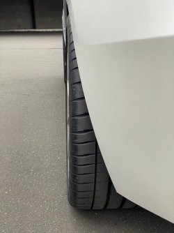

Zu den Reifen: Die Michelin PS4S haben einen sehr guten Felgenschutz, falls das irgendwann mal interessant sein sollte. Die Flanken sind eher weich, sodass sie auf der komfortableren Seite sein dürften. Aber sie sind natürlich teuer.
Uhm echt, da gibts bei den Reifen solche Unterschiede - man lernt nie aus. Was genau ist mit sehr gutem Felgenschutz gemeint? Ja, die Franzosen kosten happige +50% mehr als die Vergleichs(marken)produkte.

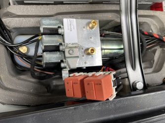

Übrigens die edlen Relais von BMW heißen "lachsfarben", nicht "braun". :D

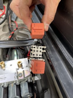

@RobbiZ4 danke nochmals für Deine super Anleitung bzgl der Relais für die Dachmechanik und für Deinen input hier im thread und im Z4 Forum überhaupt :thumbsup: :inlove:. Super!

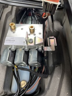

Nachstehend mein "Erfahrungsbericht" bzgl Relaistausch selbermachen:
Beim BMW Händler in Wien kosten die "Relais Wechsler lachsrot" Euro 13,77 das Stück inkl Märchensteuer. Geht doch. Lieferzeit war 3 Werktage. Originalton Teileverkäufer BMW Niederlassung "diese Relais haben wir nicht lagernd, die muss man bestellen, die braucht man ja nie. Die soll man regeltauschen? Habe ich noch nie gehört davon".
Selbst wenn man so ein Angsthase ist wie ich (mehrere tausend Euro Hydraulikpumpe uiuiui bloß nix angreifen...) man muss sich nur drüber trauen und es geht wirklich rasch und ganz einfach. Was ich bisher nicht ganz begriffen hatte (wer @RobbiZ4 Tipps auch lesen (!) kann, ist klar im Vorteil), wenn man diesen kleinen schwarzen Schnapper mit dem Fingernagel runter drückt, dann kann man nicht das Relais selbst, sondern das ganze Bauteil mit beiden Relais, das mehr oder weniger lose an einem Kabel hängt, nach rechts (in Fahrtrichtung gesehen) heraus ziehen und wenn man vorsichtig ist, lässt sich dieses dann lose Bauteil oberhalb der Pumpe heraus fädeln, sodass einem die Relais schon fast entgegen fallen. Die gehen auch ganz leicht heraus, keine Kraft nötig. Verpolen kann man die eigentlich nicht, weil vorne und hinten auf dem Bauteil so versetzte Nasen sind, sodass man die Relais nur in eine Richtung einsetzen kann. Danach alles wieder reinfummeln, beim ersten Mal dauerts ein paar Minuten, ich wette wenn man das mehrmals macht kommt man annähernd an die Zeitvorgabe von @RobbiZ4 heran (ich persönlich brauche ja schon 10 Sekunden um nach hinten zum Kofferraum zu gehen:D ).
Bei all der Einfachheit, ich hatte / habe trotzdem die Hosen voll, was kaputt zu bekommen an der Dachsteuerung / Pumpe etc. Seit dem Relaiswechsel habe ich das Dach 2x auf und zu gemacht, ging genau wie zuvor, ich nehme einmal an, wenn das lief und es aus dem Kofferraum nicht qualmte, dann kann ich nicht so viel falsch gemacht haben :confused:
Wie man auf den nachstehenden Bildern sehen kann, waren bei mir noch die originalen Relais aus dem Produktionsjahr drinnen. Das letzte Bild zeigt den Vergleich Relais alt und neu.

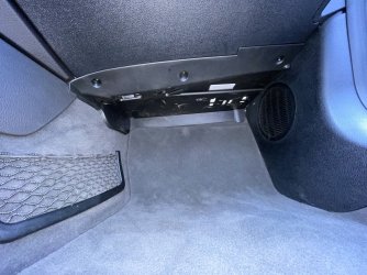

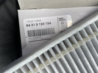

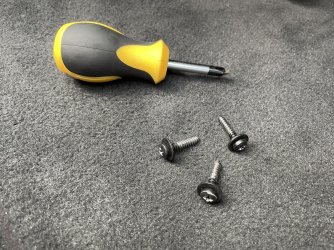

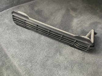

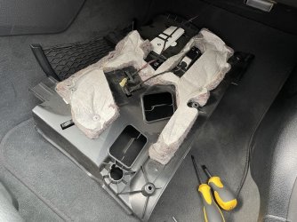

Wo ich schon dabei war, habe ich auch den Innenraum-Luftfilter gewechselt. Dazu muss man erstmal in den Beifahrer Fußraum krabbeln und dort 3 Schrauben mit einem mittleren Philips Schraubendreher lösen. Dann die Abdeckung leicht nach vorne ziehen, kommt fast von selbst, achtung da hängt noch das Kabel für die Beleuchtung des Fußraums dran. Das Kabel kann man ohne Werkzeug abstecken und dann die Abdeckung ganz aus dem Fahrzeug herausnehmen (am besten auch gleich reinigen!). Der Filter sitzt hinter einer zweiten, L-förmigen Abdeckung, die nur gesteckt ist. Ziemlich weit vorne im Fußraum, siehe Fotos. Sobald man das L-Teil ausgeklipst hat, kommt schon der untere Teil des Filters zum Vorschein, einfach weiter nach unten heraus ziehen. Den neuen Filter mit den Klebestellen (siehe letztes Foto) nach hinten hinein / hinauf schieben, L-Schiene einklipsen (ist etwas fummelig), Abdeckung wieder anschrauben, ferdich!
Der Filter war in meinem Fall noch gar nicht so alt, aber wegen vormals Raucher und Hundeauto habe ich den trotzdem erneuert. Tipp: In der Abdeckung ist auch ein Zettel mit der Belegung der Sicherungen, auf dem kann man prima notieren, wann man zuletzt den Filterwechsel gemacht hat. Weil ich vergessen habe, den Zettel vor dem Verschrauben wieder in die Abdeckung zu stecken, habe ich aus der Not eine Tugend gemacht und diese Info jetzt im kleinen Gepäcknetz im Beifahrerfußraum belassen.
Fotos:

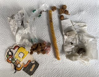

Wo ich schon dabei war, habe ich den Hundehaaren und all dem anderen restlichen Dreck der sich in den Sitzschienen auf der Beifahrerseite über die 13 Jahre der Vorbesitzerin so verfangen hatte den Garaus gemacht. Klebestreifen zum Herausfummeln der Hundehaare zwischen Sitz und Mittelkonsole inklusive (ist nicht perfekt, aber ohne Sitz raus reicht das erstmal). Kleine Auswahl der Schätze die dort zu finden waren - Achtung, Foto aus der Geisterbahn :D Mittlerweile ist der Wagen so sauber, dass meine Frau sogar freiwillig einsteigt:inlove:
