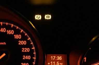

Hallo Zusammen,
bei meinem e89 (sDrive 23i, Schaltgetriebe, Baujahr 11/2010, KM-Stand: 79.800) ist die elektrische Handbremse ausgefallen / gestört, d.h. die Handbremse lässt sich nicht mehr „anziehen“, beim Öffnen des Zettis leuchtet die „PARK“ – Warnleuchte auf und während der Fahrt die Symbole für „Parkbremse gestört“ (siehe Fotos).

Hallo Peter,
es kann gut sein das du von einem bekannten Software-Fehler betroffen bist.
Der tritt meist nur auf bei einer schwachen Batterie UND bei älteren E89ern UND die noch nicht auf der aktuellen Software upgedatet sind. Behebung geht dann leider NUR mit "Softwareupdate" bei BMW.
