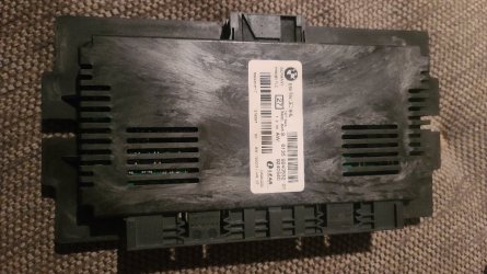

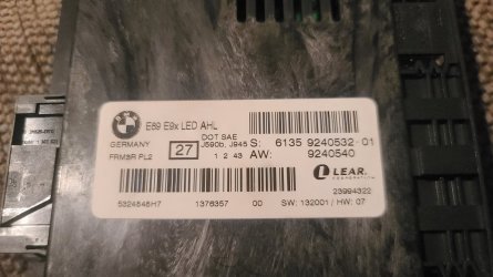

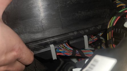

Hier noch ein Opfer der Überwinterung. Bei. Aufwecken heute keine Kontakt mehr zum FRM3, Fensterheber, Licht und Blinker gehen nicht mehr.
Zur Position, erst sitzt über der linken Fussspitze des Fahrers. Die 4 Schrauben der Fussraumabdeckung lösen, diese nach unten und hinten raus ziehen und dann hängt das FRM3 in einem weißen Kunststoffhalter drin. 2 Stecker lösen (Rastnase eindrücken und Hebel lösen) dann rausziehn und den 3. Stecker lösen.
Die Tage geht es dann zum neu beschrieben.
E89 BJ 02.2011
Sind andere Nummern wie auf Seite 1 beschrieben.
9240532
9240540
LG

Du könntest das FRM per WinKfp auf die neueste Softwareversion flashen. Evtl. behebt das ja das Problem - außer man hat garkeinen Zugriff mehr aufs Steuergerät über OBD - oder eben zu Robbi schicken - allerdings bräuchte er dann noch deinen Fahrzeugauftrag.

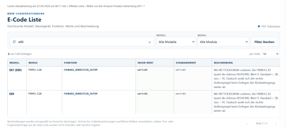

BimmerGuide für E89:
