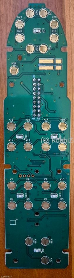

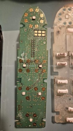

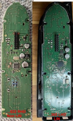

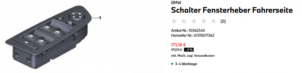

Ne Idee, woran es liegt?Durch Reinigen der Platine konnte die Funktion leider nicht mehr hergestellt werden.
Beim ersten Bild mit Wasserschaden ist die LIN-Kommunikation zum FRM gestört, nicht eine einzelne Taste.PS: Die Kontakte sehen abgenutzt aus an den Tastern. Hast du mal versucht, die Kontakte auf der Platine testweise mit was Metallischem zu schließen?
Cool, Danke für die tolle Recherche, Robbi! Da sieht man mal wieder, der Teufel steckt so dermaßen im Detail, Wahnsinn. Ok, die erste Platine sieht aber auch sehr gut mitgenommen aus. Einige Lötstellen, die alles andere als funktional wirken, rein optisch schonmal. Es wird so sein, wie du vermutest, dass sich Wasser dort ansammelt, nicht verdunsten kann und dann zum game over führt. Dabei dachte ich bisher, Lochfraß gibts immer nur ohne Calgon bei der WaMa, aber falsch gedachtAus aktuellem Anlass habe ich mich ein wenig mit den E89 Fensterheber-Schaltern beschäftigt.
Mein Bedienteil ist seit heute auch ohne Funktion. Bzw. die Fenster lassen sich nicht mehr öffnen. Die Spiegel sind allerdings noch steuerbar. Bedienteil auf der Beifahrerseite funktioniert noch.
Am WE ist beim Fensteröffnen ordentlich Wasser draufgeschwemmt, wie schon X mal in den letzten Jahren. Nun ist es wohl hinüber.
Habe ein neues Teil bestellt: https://www.leebmann24.com/de/de/product/bmw-schalter-fensterheber-fahrerseite-10362436
Schlappe € 180… Lieferung dauert bei Leebmann ja immer ewige 7 Tage, mache mich dann direkt an den Austausch und werde berichten

Wenn Wasser (Rege.n, Waschanlage, offenes Fenster, offenes Dach,...) in diese Einheit eindringt, fallen diese nach einiger Zeit aufgrund von fortschreitender Korrosion auf der Platine aus und sind nach bisherigem Kenntnisstand nicht reparierbar. Eingedrungenes Wasser sammelt sich zwischen der Folientastatur und der Leiterbahn, kann nicht verdunsten und zerfrisst offensichtlich Verbindungen auf der Platine.

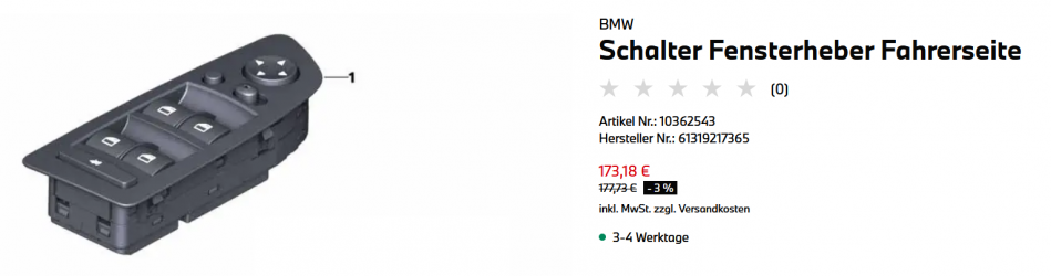

Laut RealOem gibt es 3 Varianten, die ausstattungsabhängig sind:
- Ansteuerung per LIN-Bus
Diese Variante ist dann verbaut, wenn jemand anklappbare Spiegel hat und in der Bedienkonsole fahrerseitig der runde Knubbel zum Einklappen vorhanden ist. Ausnahme siehe die folgende Position 2.
61319217365 Schalter Fensterheber Fahrerseite (LIN)
Supersedes:
61319180309 (01.09.2008 — 30.03.2010), rückwirkend austauschbar
61319132181 (01.03.2007 — 08.03.2009), rückwirkend austauschbar
61319125322 (01.12.2006 — 05.12.2007)
Für Fahrzeuge mitAussenspiegel Anklappfunktionoder
Innen-/Aussensp. mit AbblendautomatikS313A=Ja
S430A=Ja
Leebmann ca. 174€Anhang anzeigen 702757
- Ansteuerung ebenfalls per LIN-Bus, aber ohne Anklappfunktion
61319217362 Schalter Fensterheber Fahrerseite
Supersedes:
61319180305 (01.09.2008 — 05.04.2010), rückwirkend austauschbar
61319132178 (01.03.2007 — 05.09.2009), rückwirkend austauschbar
61319125319 (01.12.2006 — 05.12.2007)
Für Fahrzeuge mitAussenspiegel AnklappfunktionundInnen-/Aussensp. mit AbblendautomatikundSitzverstellung elektrisch mit Memory S313A=NeinS430A=NeinS459A=Ja
Leebmann ca. 174€Anhang anzeigen 702759

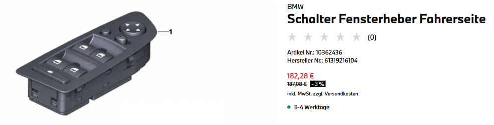

- Ansteuerung per Direktverdrahtung (Not LIN-Bus)
Standardvariante
61319216104 Schalter Fensterheber Fahrerseite
Supersedes:
61319177821 (26.01.2009 — 31.05.2011)
S459A=Nein
Leebmann ca. 183€Anhang anzeigen 702758

Defekte Variante 2 LIN Platine
V2 LIN und V1 LIN im direkten Vergleich (roter Beschriftung ist falsch)
Interessanterweise hat die NTY LIN-Variante ein abweichendes Platinen-Layout gegenüber der originalen Alps LIN-Variante. Offensichtlich eine echte Neuentwicklung und keine 1:1 Kopie:
Anhang anzeigen 702788 Anhang anzeigen 702789

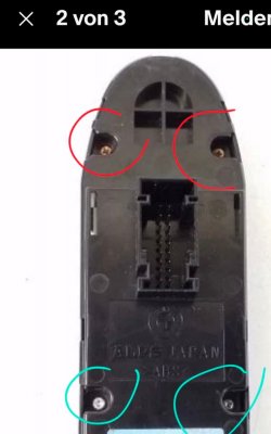

Das dürfte für die Mehrheit der Besitzer nicht so einfach sein:Gut, dann bleibt nur, Detailkontrolle, wenn man sowieso mal an der Tür zugange ist ...
Der Rahmen unterscheidet die LHD & RHD Varianten. Die 3 verschiedenen Module sind dann jeweils technisch identisch für LHD & RHD, für E89 & E93 (3er).Von welchem Angebot sprechen wir denn genau? Hab da tatsächlich mehrere gefunden, aber angeblich sind alle passend als Alternativteil zur -365 Teilenummer, die ich benötige mit Anklappfunktion.
