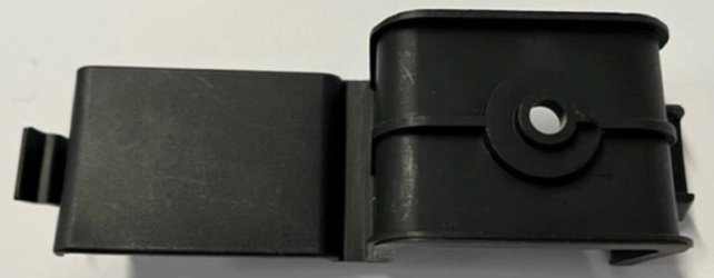

Habe den Kofferaumdeckel etwas zu kräftig zugeschlagen, dabei sind die Clips beider Halter gebrochen. Klar, war etwas unachtsam, aber besonders stabil sind die nicht. ;)
Selber drucken kannn ich leider nicht, da ich keinen Drucker besitze. Ich werde da etwas Klettband dranpappen, dann hält das schon.

Das lege ich mir mal als Winter-Aufgabe beiseite. Sicher eine schöne CAD-Übung.
Vielleicht schaffe ich es, dieses "Gelenk" am Deckel auch flexibel und in einem Rutsch zu drucken.
Alternativ eine Lösung mit echten Scharnieren, die man faszinierenderweise im 3D-Druck auch in einem Rutsch drucken und zum Schluß funktional aufbrechen kann. Ähnlich zu cracked Pleuelstangen. :D

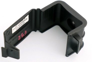

Das sollte doch passen oder?
@Rembrandt
Hab die Projektdatei mal probeweise gedruckt. Die Halter funktionieren soweit. Meine beiden Originalhalter sind ja in Ordnung - wenn du willst, schicke ich dir die beiden Exemplare zum Versandkostenpreis.
Wie cool bist Du denn?! Das würdest Du tun? Das Angebot würde ich sehr gerne annehmen. Würde Dir aber gerne einen kleinen Betrag für Mühe und Aufwand zukommen lassen. Wo muss ich unterschreiben? :-)

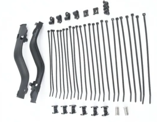

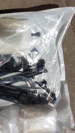

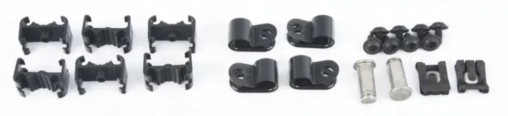

Ein weiteres interessantes Beispiel:​
24 Kabelbinder zzgl. ein paar Kleinteile, die alle bereits im Z4 verbaut sind. 8-)
54377223332 - Befestigungssatz Hydraulik
Dieses im Teilekatalog nicht weiter aufgeschlüsselte Set beinhaltet diverse Kleinteile, die man m.E. nur bei einem kompletten Neuaufbau eines E89 Daches benötigt. Ansonsten völlig überflüssig. Dieses Set wird aber gerne von den Werkstätten in den Kostenvoranschlag für eine Erneuerung des Hydraulikkabelbaums übernommen, "weil es so gut klingt"! :D

Diese i.W. Plastikteilchen werden bei
eBay für bescheidene 312€ angeboten. :D :D
