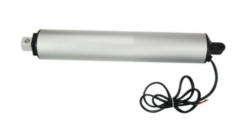

Hier mal ein Beispiel:
oder
Im Z4 E89 sind 3x2 Hydraulikzylinder verbaut. Wenn wir diese mit je einem Linearantrieb ersetzen könnten, dann wäre die Zukunft der Dachfunktionalität gesichert. Ansonsten hängen wir vom Goodwill des Herstellers bzw. Zulieferes ab, ob zukünftig erforderliche Ersatzteile für Geld und Gute Worte überhaupt noch zu erhalten sind.
Kann jemand von Euch etwas zu diesem Thema "Linearantriebe" aus eigener Erfahrung oder seinem Arbeitsumfeld beitragen?

Interessante Beschreibung:
"Elektrozylinder sind selbsthemmende Linearantriebe, wodurch im Stillstand keine Energie zugeführt werden muss. Das macht Elektrozylinder zu einer interessanten Alternative zu pneumatischen und hydraulischen Aktuatoren. Leistungsstarke DC-Motoren, Signalleitungen, Potentiometer und Hall-IC zur Positionserkennung, sowie integrierte Endschalter bedienen somit die häufigsten Anforderungen auf unkomplizierte Art."
Elektrozylinder LZ 60 (Leistungsklasse 2)​
Die komplett ausgestatteten Elektrozylinder beinhaltet bereits die Motor-Getriebe-Einheit inklusive Motorbremse, 2-Kanal-Hall-IC Sensor und zwei Endschalter. Alle Anschlussleitungen sind direkt herausgeführt um die Inbetriebnahme, besonders im Hinblick auf SPS-Betrieb, komfortabel zu gestalten. Die Anschlussbefestigung des Elektrozylinders ist kompatibel zu handelsüblichen Pneumatik- und Hydraulikzylindern.
Hub max.600 mm• Endschalter integr.
Druckkraft max.4000 N• über Steuerung synchronisierbar
Zugkraft max.4000 N• Signalkontakt ausgeführt (optional)
Verfahrgeschw. max.85 mm/s• integr. Steuerung (optional)
SchutzartIP 54

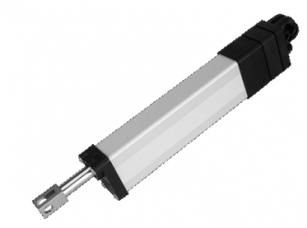

Ein weiteres Modell in Bauform eines Hydraulikzylinders, diesmal sogar mit einer preislichen Einordnung:
Hier eine Erklärung der Funktionsweise eines echten Linearmotors analog der Transrapid-Technik:
Die obigen Beispiele hingegen dürften ausnahmslos Gewindestangen (Spindeln) enthalten, die von einem konventionellen Elektromotor gedreht werden.

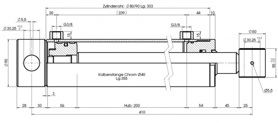

Was hat denn der Original Hydraulikzylinder für Abmessungen und Leistungsdaten ?
Aus meiner Erfahrung benötigen el. Linearantriebe deutlich mehr Bauraum wie Hydraulikzylinder bei vergleichbarer Performance. Dazu kommt dann noch die Verkabelung und ich denke ein Steuergerät brauchst auch noch oder wie stellst du dir die Ansteuerung dann vor ?
Die Spezifikation aller 3 im E89 verbauten Varianten/Bauformen werde ich demnächst zusammenstellen.

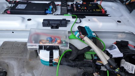

Die Ansteuerung muß ein von mir zu entwickelndes Vorsteuergerät übernehmen, das die Original-Antriebssignale der Pumpe & der Ventile Richtung Aktoren übersetzt und umgekehrt, die Rückmeldungen der Antriebe (Endschalter oder Hallsensoren) für das E89 CTM mapped.
Diesen Umweg muß ich wohl gehen, da mir weiterhin Teile der CTM-Kommunikation mit dem Fahrzeug nicht bekannt sind.
Dieses Vorsteuergerät könnte an der Stelle der Hydraulikpumpe im Kofferraumboden platziert werden, die dann auch überflüssig wird.
Dazu kommt dann noch die Verkabelung...
Klar. Darüberhinaus ist auch ein kompletter, dann hochflexibler Dachkabelbaum zu entwickeln, der ohne das ganze Hydraulikgedöns auskommt. Dadurch gewinnen wir sogar Platz im Bereich der Leitungsführung. ;)

Somit wahrscheinlich wirklich einfacher als ein echtes "CTM2.0" - wobei das aus meiner Sicht einzige ungelöste Problem dabei die korrekte Einbindung in das Netzwerkmanagement (NWM) des K-CAN ist (Aufwachen, korrektes Anmelden, korrekter Betrieb, Schlafengehen).
Das sehe ich auch nicht als so "große" Baustelle. :) :-) Hier brauche ich nur eine Übersetzungseinheit/Mapping für alle Ein- und Ausgänge, also Hallsensoren/Mikroschalter und Motorenansteuerung. Alle Signale werden somit im korrekten Timing simuliert, die Kommunikation bleibt beim CTM 1.0. Dafür reicht ein Arduino o.ä. Das NWM können wir uns dann schenken. Für eine technische Plattform (Controller, CPU) wie auch die Produktion kann ich ggf. auf Erfahrungen und Kontakte des Dachmodul-Herstellers XCarStyle zurückgreifen.
Das selbe mache ich ja bereits jetzt mit meinen Diagnosesystemen, bei denen ich alle Ein- und Ausgänge rausführe und durch mein System schleife. Ist kein Hexenwerk, so etwas vor das Original-CTM zu schalten.
Beispiel 4er Cabrio F33, dort schleife ich einen Stecker mit Sensorleitungen durch und kann alle Sensoren manipulieren:

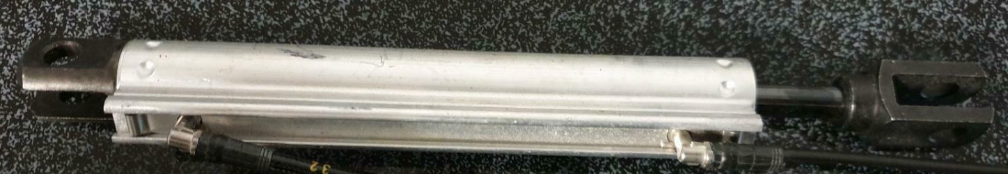

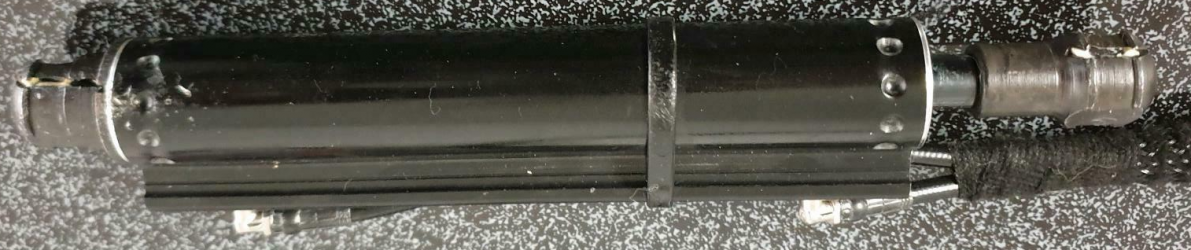

Nachfolgend die 3 verbauten Hydraulikzylinder-Typen (Abbildungs-Maßstäbe sind unterschiedlich!).
Hauptsäule:
Koppelverschluss:
Dachschale:
Zur Messung müsste man an/in jeweils beide Aufnahmen (links und rechts) eine Art elektronische Federwaage hängen, um Druck und Zugkräfte aufzeichnen zu können. Der obere Hydraulikzylinder ist statisch am Kofferraumboden montiert, da reicht eine Messung an der Kolbenstange.
Die anderen beiden Hydraulikzylinder sind jedoch schwingend aufgehängt und bewegen sich nahezu zeitgleich in beide Richtungen. Also ist m.E. eine 2-fach Messung erforderlich.
