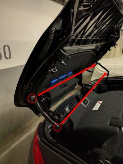

So, nachdem mich eben wieder die investigative Sucht nach einem "klappernden Geräusch aus dem Bereich hinten rechts" gepackt hat, habe ich wieder eine Stelle gefunden, die bei den kalten Temperaturen wohl sehr dazu neigt zu "knacken".
Es ist nicht das Dach, sondern die Heckklappe! Das Gestänge dort hat an dem oberen Schanier(?) Spiel, absolut minimalst, aber dieses Knacken in den Gelenken (siehe Bild) überträgt sich in die Mittelwand, wird dort wie in einem Resonanzkörper verstärkt, und macht sich im Innenraum beim überfahren von Bodenwellen laut bemerkbar :confused: Zudem verstärkt die riesige Plastikeinfassung in der Klappe das enorm.
Man kann die Heckklappe in dieser Position mit der Hand etwas bewegen, dran wackeln, "spürt" das knacken und hört es - nur rechts!
Eingeschmiert => Ruhe. Es ist noch wahrnehmbar, aber nur noch mit rund 10% der Lautstärke und nicht mehr so ein hartes knacken.

Erst mal Danke für deine Beschreibung. Das ist genau das, was ich sofort bei meinem Neuwagen gemacht hatte diese Stellen schmieren. Einige "Besserwisser" sind zwar der Meinung, sowas ist nicht notwendig, aber dein Fall zeigt, das ist es doch.
Ich bin zum Glück bis jetzt, noch nicht mit Klapper- oder Knarzgeräuschen geplagt
Na ich glaube auch, dass es eigentlich nicht nötig wäre - unbedingt jedenfalls solange nichts stört. Die Gelenke liegen ja auch alle innen und sind keinen Witterungsbedingungen ausgesetzt, werden zudem ausschließlich beim öffnen/schließen benutzt. Genauso denke ich aber auch, kann es nicht schaden bei Geräuschen einfach mal was leicht einzuschmieren. Ja, zieht mehr Staub an, aber ich glaube nicht, dass das dort viel ausmacht.

Wie du schon schreibst, sind die Gelenkstellen ja innen und somit wenig einer Staubeinwirkung ausgesetzt. Man sollte das mit dem fetten, nicht übertreiben, eine hauchdünne Schicht genügt bereits.
Ich habe mir angewöhnt, Scharniere und Gelenke von Zeit zu Zeit zu schmieren oder Ölen, das zahlt sich aus und ich bin in der Vergangenheit weitgehend von unliebsamen "Fremdgeräuschen" verschont geblieben.
Wenn man sich einen neuen Z4 anschaut, ist alles Staubtrocken, das Motorhaubenschloss, und die Gestänge der Heckklappe bzw. des Daches. Es schadet hier sicherlich nicht, sich mal 15 Min. diesen Teilen zu witmen, insbesondere diejenigen, die ihr Auto länger fahren wollen.
