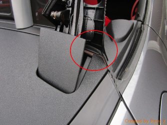

Hallo zusammen. Anbei 2 Fotos der berühmten Stelle. Man sieht an der Ecke, dass das Tesa Moll bereits nach einer Woche deutlich zusammengedrückt ist. Daher denke ich dass das nicht ewig halten wird. Ich werde mir das gelegentlich genauer ansehen. Ich gehe davon aus dass man den "Anpressdruck" irgendwo einstellen kann. Ich hatte letztes Jahr eine Endstufe verbaut und den Plastikkram ausgebaut. Allerdings ist das Zeug wieder da wo es hingehört. Daher gehe ich davon aus dass sich hier irgendein "Anschlagpuffer" oder ähnliches gesetzt hat. Aber im Moment ist Ruhe und daher warte ich auf besseres Wetter :-)

Das Tesa hält nicht ewig, wie du sagst drückt der Deckel da sehr fest drauf. Das man das Tesa aber nur in größeren Mengen kaufen kann ist genug Reserve da. Ich tausche das jedes Jahr einmal aus,
ist ja in 5 min erledigt. Witzigerweise kann ich das bei mir im Sommer auch weglassen weil ich das Problem nur habe wenn es kälter wird.
