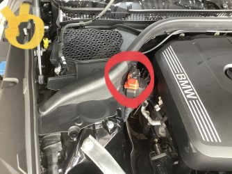

Kurz vor seinem 3. Geburtstag kam gestern das erste Mal die Anzeige mit der niedrigen Batteriespannung obwohl ich die ganzen Wintermonate je nach Wetter immer wieder mal eine Runde gedreht hatte wie in den letzten Jahren auch, da gabs nie eine Anzeige.
Hab das CETK dran und heute morgen wurde dann schon 7 angezeigt.
