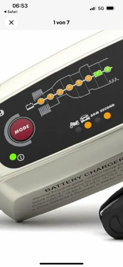

Kannst du das Ladegerät auf AGM-Batterietyp umstellen?
Der G29 hat eine AGM-Batterie, Z3 und Z4 E85 nicht.
Das Cetek MXS 5.0 ist für AGM-Batterien geeignet, muss via Mode-Button darauf eingestellt werden. Hängt mein G29 in den Wintermonaten auch dran, funzt einwandfrei.

Mit dem MXS lässt sich eine AGM aber auch im "NICHT-AGM-Modus" bis Stufe 7 laden. Gestern erst gemacht. Sie wird dann eben nicht mit der höheren Ladeschlussspannung bedient, was aber gar nicht schlimm ist, wird dann nicht ganz voll.
Das sagt sie Anleitung:
Bevor Sie das Ladegerät für längere Zeit unbeaufsichtigt und angeschlossen lassen, prü-fen Sie immer, ob es auf SCHRITT 7 geschaltet hat. Wenn das Ladegerät nicht innerhalb von 50 Stunden auf SCHRITT 7 geschaltet hat, ist dies eine Fehleranzeige. Klemmen Sie das Ladegerät manuell ab.

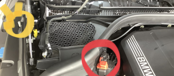

@Troubadix
danke für Dein Bild, genau so hab ich auch angeschlossen.
