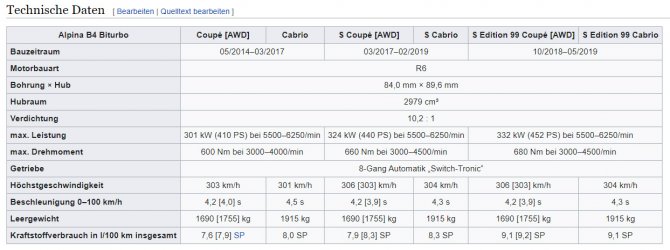

.....Aus dem Alpinalager hört man das die dort verbauten B58 Motoren Probleme mit der Kurbelwelle haben....
Welcher Alpina hat nen B58?
Meiner Meinung nach hatten die 3er und 4er Alpina bis zum Schluss modifiziere N55, erst mit 409, dann mit 440 PS, und der neu G hat nen S58.
PS: gerade nochmal gegoogelt, Alpina bis auf die ganz neuen G Modelle = N55 ,siehe Bohrung und Hub!!
Z4 B58 = Hubraum effektiv cm³ 2998 Hub/Bohrung mm 94,6 / 82,0 Verdichtung :1 11,0
Alpina und BMW N55 = Hubraum effektiv cm³ 2979 Hub/Bohrung mm 89,6/84,0 Verdichtung :1 10,2
Alpina-N55-Motor-1.jpg Alpina-N55-Motor-2.jpg BMW-N55-Motor.jpg Der_Neue_Z4_BMW_Technische_Daten-5.jpg

Moin Moin
Hast Recht S58.
Bei Bimmer stand damals B58.
Alles gut.
