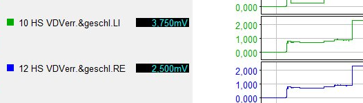

Offensichtlich war der Leidensdruck des Verdeck-Lieferanten so groß, dass jetzt nachträglich der Teilekatalog erweitert wurde: 64345B65108
Das Teil habe ich mir sofort besorgt. Vergleichbar mit einer 5 mm LED-Fassung, die ins untere Gestänge eingeclipst werden muss.
In dieser Fassung sitzt der winzige Magnet, der vom Hallsensor detektiert wird.
Ich hatte gestern nach ca 7 Jahren das zweite Mal die Meldung Verdeck nicht verriegelt nach einem Tank stopp .
Meine Vermutung ,ein knapp eingestellter Hallsensor.
Morgens sehr kalt 2 grad Dach zu . Als die Sonne rauskam Dach auf ca 50 Kilometer gefahren ,dann an die Tanke, Auto steht in der Sonne offen .
Nach 5 Minuten Auto gestartet, Fehlermeldung kommt . Verdeck einmal zu gefahren ( sehr langsam Initialisierung ) Dann wieder alles gut.
Wer sich mit Hallsensoren auskennt weiß das ein paar Zentel schon ausreichen um eine Zustandsänderung zu erreichen .
Deswegen beunruhigt es mich noch nicht.
