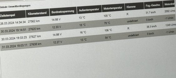

Da sich das Dach nach wie vor sporadisch von selbst öffnet, wollte ich ein kurzes Follow-Up liefern. Nachstehendes spuckt die Diagnose aus.
(Das Problem ist dadurch zwar nicht behoben aber mal ein Anfang ☺️)
Dann also doch der Wippschalter. Das wäre wohl die günstige Variante
