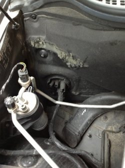

Hallo Zetti Freunde ;)
Kann mir bitte jemand von Euch mal helfen ?
Bei mir war im Winter der sogenannte "Freund" Nager drin :g und das trotz Stellplatz.
Na egal nun muß man dass beste daraus machen.
Oben links im Bild sind komplette Schläuche weggefressen.
Zetti läuft zwar, aber die müssen doch für irgend etwas gut gewesen sein.
Kann mir da bitte jemand mal helfen, bzw. ein Bild von seinem Zetti hochladen.
Würde mich echt interessieren. Möchte das ganze auch wieder Instand setzen, weiss aber gar nicht was
ich da bestellen muß.
Danke für Eure Hilfe schon mal im voraus.

Ich hab bei mir auch so eine Stelle ziemlich genau da wo Deine auch ist, sieht aus wie weggefressen, gehoert glaube ich aber so.
Zumindest laeuft alles und... ja Ahnung hab ich keine, also lieber noch die Antwort der Profis abwarten.
Und als Frettchenbesitzer muss ich Dir was sagen: Marder sind KEINE Nager, Marder sind wie Frettchen Raeuber.
Also ich glaube schlauchtechn. kann ich dich beruhigen - meine sehen auch so aus... irgendwie angeknabbert.. aber das sind die schon "immer" und der Wagen läuft noch wie die Sau..=) Meine Schalisolierung(?) - nehme doch an, dass es so etwas ist - sieht allerdings noch jungfräulich aus....

Hi,
die Schlauchstücke sehen ab Werk schon etwas komisch aus.
wenn ich mich recht entsinne, sind sie für die Standheizung.
So wie es aussieht, hast du keine!

Keine Panik. Die Schläuche sind erst mal keine Schläuche, denn die sind normalerweise vorne geschlossen. Erst wenn du z.b. nachträglich eine Standheizung einbauen lässt, dann werden die Kappen an den Schläuchen abgeschnitten. Erst dann sind sie offen und es können Leitungen durchgeführt werden. Irgendwoher muss die Standheizung ja seinen Strom etc. erhalten. Und da sind diese Schläuche dafür da. Denn hintern/unterm Handschuhfach ist der Sicherungskasten.
Oben im Bild ist nur Isolierung, ist wurscht.
Solange du keine Zündaussetzer, Wasserverlusst etc. hast, ist doch alles noch im völlig normalen Bereich.
Von vielleicht 50 ZZZZ ist einer dabei der noch die intakten Anschlussschläuche hat.
Hier mal ein Foto. Da sind noch die Kappen drauf, nur am untersten Anschluss ist was durchgeführt worden und mit Isolierband dicht gemacht worden.
Na dann kann ich die mit schwarzem Silikon wieder schließen oder ?
Gerade abschneiden und Isolierband sauber zukleben. Wenn du was passendes vom Durchmesser hast, dann kannst du das reinstecken, aber einen Zentimeter überstehen lassen und dann erst verkleben. Dann kannst du den Stopfen auch wieder rausziehen und dein Gummi bleibt rund.
Dann Motorwäsche.
Erst wenn alles andere erledigt ist.
Die angefressenen Teile sauber abschneiden, dass es aussieht wie Original. (beruhigt mich selber, wenn es gut aussieht)
Sieh erste Antwort.
Die Angefressene Schallschutzmatte wie bekomme ich die in ähnlichen Zustand zum Original ?
Da könntest du bei BMW mal nachfragen, könnte aber schwierig sein nur diesen Teil zu bekommen bzw. das sauber auszuschneiden und neues reinzukleben.
