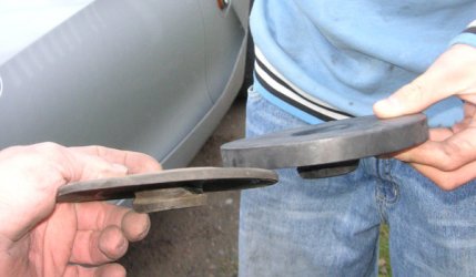

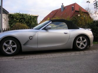

So, ich hab's getan ... Rad runter, Stoßdämpfer losgeschraubt, Feder raus, Auflage getauscht und wieder alles eingebaut. Wie er nun aussieht, weiß ich nicht, weil ich erst ein paar Meter fahren muss, heute aber nicht wirklich Zeit mehr dazu haben werde. Morgen auch nicht, also Montag abend dann.
Oberes Bild: er ist mir unbeladen schon hinten zu tief ... erst recht, wenn ich drin sitze.
Unteres Bild: Vergleich der beiden Auflagen.
Kostenpunkt: 20 Euro

Hab das nun mal mit meinen 19"-Rädern getestet und im Stand schaut das aus wie mit M-Fahrwerk, wenn man mit leerem Tank da rumsteht. Bei vollem Tank sieht das ok aus und mit Insassen passt das richtig gut. :t
Und da mein Auto nur an zwei Orten "rumsteht", aber an allen anderen Orten, wo man gesehen wird, bewegt ist und eben auch 70 kg drin sitzen, schaut das nun endlich stimmig aus :-)))
... aber man muss dazu sagen, dass das sicher nix für die Poser ist, die auf Treffen toll aussehen wollen. B;
Aber beim Z4 geht das nunaml nicht, dass er im Stand wie auch während der Fahrt an der Hinterachse gut ausschaut ... dazu müsste man härtere Federn einbauen - aber das kommt gar nicht in Frage ...
