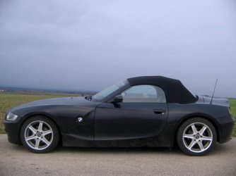

anbei mal ein Bild von meinem Z4 2.2i
Tiefergelegt per Eibachfedern (3cm lt. Hersteller) und hinten 1cm zusätzliche Gummiunterlage (Schlechtwegepaket E46).
Chris
