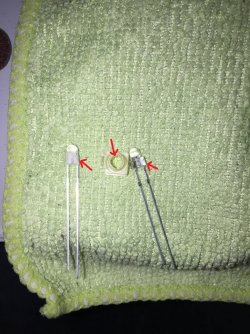

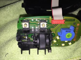

die Tastschalter der Nebel-Tasten... da ich keine neuen Taster auftreiben konnte und im netz auch nicht wirklich was zufinden war. hab ich mir eine günstige lösung einfallen lassen.
Die Orange 3mm Led hab ich soweit abgeschliffen das der druckknopf nachoben abzuziehen ging. dann mit einer Trennscheibe die led entfernt und die neue bearbeitete Weiße Led wieder ran gelötet. den led Kopf gekürzt (ich hatte zuerst den kopf poliert aber das brachte zuviel helligkeit, also einfach nur kürzen und und angeschliffen lassen! )
Den weißen Tasterknopf von innen größer geschliffen .
alles zusammen gebaut und fertig!
