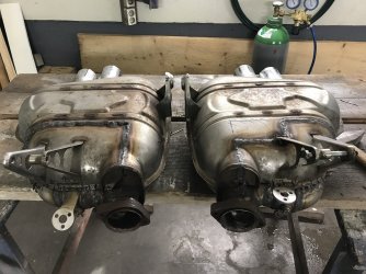

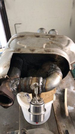

1. den ESD bearbeiten und einen Bypass legen: Hierzu muss man lediglich am hinteren Bereich ca 1/3 rundherum öffnen
2. Den Ausgeschnittenen Bereich ausrichten und anpassen sodas das Rohr elegant in den ESD zurück geführt wird, Rohrführung am Flansch Innen glatt schleifen.
3. Endrohre polieren und ESD beschichten / lackieren : Fertig
4. PS: Die Schweißnähte sind mittlerweile nochmal verschliffen worden. Es sieht fast aus wie ab Werk ;-)
