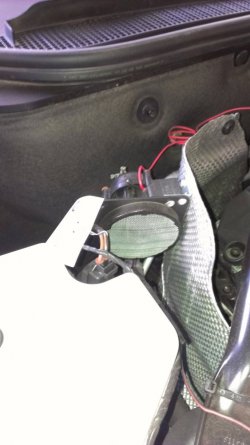

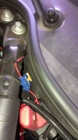

So, jetzt hab ich Bilder - halt nur mit dem Handy (Bild links: Montage am Hitzeschutzblech Sicht von vorne; Bild Mitte: Sicht von rechts; Bild rechts: Anschluss mit Sicherung am Ladepunkt).
Super, vielen Dank. Wie hast du das Kabel genau am Kontakt befestigt und wie lange hast du das so schon in Benutzung?
Ahja, den Anschluss sieht man nicht: Beides ist jeweils direkt am Ladestützpunkt befestigt, Masse: Massekabel zwischen 2 Unterlegscheiben festgeklemmt, zentral im vorhandenen Schraubloch am Ladestützpunkt festgeschraubt; Plus: Ich meine auch hier mit einer Schraube mit Mutter und U-Scheiben durch ein vorhandenes Bohrloch festgeklemmt.
Ist halt nicht "hübsch", aber sicherheitstechnisch unkritisch: Das Pluskabel wird mit Kabelbindern abseits von Motor und Hitzeschutzblech gehalten, die Sicherung muss wie in der Abb zu sehen direkt nach dem Plus-Ladestützpunkt angebracht werden.
Läuft problemlos fast auf den Tag genau seit 3 Jahren, auch im Winter mit teils mehrwöchigen Stehzeiten.
