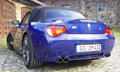

ein Z4///MRoadster stand schon seit einiger Zeit auf meiner Agenda, nun passten in 02/2013 sämtliche Parameter und es mußte schnell gehen...auf 3mm Restprofil aus dem winterlichen Bayern nach Niedersachsen überführt, hatte ich plötzlich zwei Zettis in den Garagen. Mein treuer VFL 3,0i ( dieser hier: http://www.zroadster.com/forum/index.php?threads/gemischtes-doppel-bmw-z4-3-0i-ducati-1098.42714/ ) fand einige Wochen später einen neuen Besitzer und bleibt dem Forum erhalten, der ///M bekam jetzt meine individuelle Handschrift, wurde dezent umgebaut und für meine Bedürfnisse optimiert.
Es ist ein früher 06-er, beinahe in VA, mit lückenloser Historie und aus mir bekannter, gepflegter Hand.
Da ich vom M3 eh' S54-affin bin, wußte ich, was ich tat und die Emma soll bei mir alt werden. Den grauen Alltag bewältigen ein C-Klasse Ölbrenner und ein Cannondale...
Zuerst kam die Vorsorge in ein langes Leben: Pleuellagerschalen und Ölpumpe wurden gewechselt, Ventile eingestellt, sämtliche Flüssigkeiten und Filter getauscht.

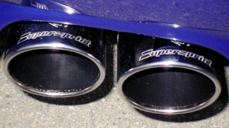

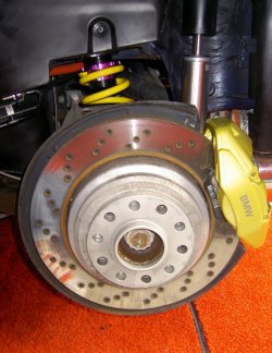

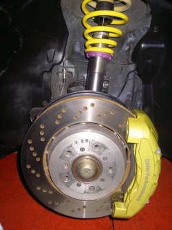

Die nun langfristig gesunde Basis wurde anschließend verfeinert: Gewindefahrwerk KW V3, Performance-Bremsanlage vorn und hinten, Stahlflexleitungen rundum mit ATE blue, Supersprint Powerloop 4x80, BBS-CH 8,5x19 mit 235/35 und 9,5x19 mit 265/30 Evo S1 (übernommen vom alten Zetti, daher HA mit 15mm H&R Distanzen zur Erzielung der f.d.//M notwendigen ET), Aeroschweller, kurze Antenne, dunkle Heckscheibe und Emblemecken in Wagenfarbe.
In Planung sind noch eine X-Pipe mit anschließender individuelle Motorabstimmung bei Schmickler, Neulackierung von Haube und Front wegen diverser Steinschläge und andere "Kosmetik".
