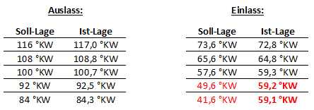

Habe mal einen VANOS-Systemtest durchführen lassen. Dabei wird das VANOS-System per Software bei laufendem Motor schrittweise verstellt. Der Ist-Wert darf nicht mehr als +/- 5° vom Soll-Wert abweichen.
Auf der Einlass-Seite stimmt anscheinend irgendwas nicht. Anschließend habe ich die Magnetventile der VANOS gereinigt, die Adaptionen löschen und die Tests erneut durchführen lassen: keinerlei Veränderung/Verbesserung...
Könnten die Ergebnisse mit meinen starken Rucklern/Stottern beim Beschleunigen mit kaltem Motor unter 2000 rpm zusammenhängen? Und mit den Zündaussetzern bei -10°C?
Und was wäre dann der nächste Schritt? Ventildeckel runter und alles rund um die Vanos inspizieren und ggf. austauschen (diesen Schritt traue ich mir selbst nicht zu)?

Die Vanos hing fest im Bereich für untere Drehzahlen
Komplett festzuhängen scheint meine ja nicht? Nur unter 58 °KW scheint sie nicht zu kommen. Vllt schildere ich VanoTech auch mal mein Problem und die Messwerte?
