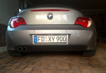

@ Blackjack
Sehr interessant dein Beitrag.
Wäre es eventuell möglich das du ein Foto von deiner HA machen könntest um dieses mal Bildlich vor Augen zu haben mit dieser Kombi.
@ misterp
Das hier habe ich gefunden:
Vorne sind übgrigens 8,5 x 19 ET 35 mit 225, die berühren jedoch bei härterer Gangart schon mal den Plastikinnenkotflügel.
Sieht auf dem Foto nach sehr negativem Sturz aus, Spur&Sturz ist jedoch fast neutral eingestellt.

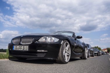

Wow.Bin begeistert
Sieht echt satt im Radkasten aus, nicht overdone. Und das Felgenhorn steht auch nicht soweit raus.
Hast du auch eine Tieferlegung verbaut.
Vielen Dank für die Bilder. Klasse
Jup, M-FW und Eibach
Federn, kommt dadurch noch 10mm runter aber meiner Meinung nach weit weg von "prollig".

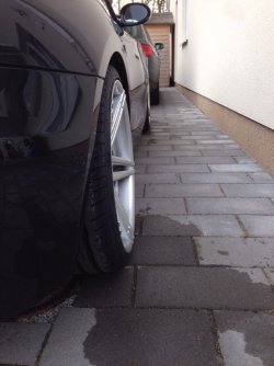

Die Fahrbarkeit ist übrigens dadurch auch besser geworden.ImageUploadedByzroadster.com1399306116.599982.jpg
Also ich habe das nun ausprobiert.
Fahre die Styling 313 mit 9x19 ET 39 auf der Hinterachse. Habe nun 10mm Spurplatten verbaut aber das Auto schleift defintiv. Das war zuvor ohne Spurplatten nicht.
Als Reifen fahre ich den Michelin PSS in 255 30 19.
Fahrt ihr da andere Reifen die evtl anders ausfallen , habt ihr gebördelt oder den Sturz leicht verstellt?
Ich frag mich wie das bei euch sonst passen soll. oO
Etwas mehr Sturz und dann wird das schon. Die Reifen sind halt schneller verschlissen...

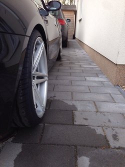

Ok, dann werde ich evtl leicht bördeln und zur Not den Sturz etwas mehr rein stellen, sieht schon gut aus so :)
Dachte nicht, dass ich sowas jemals sage aber so 1 cm macht doch schon viel aus :D :D
Nicht bördeln :/
Das sieht beim E85/E86 dank der geraden Kotis nicht gut aus m.M.n.
Beim bördeln legt man doch nur die Kante leicht an, der kotflügel sieht von außen doch noch ganz genauso aus wie vorher :)
