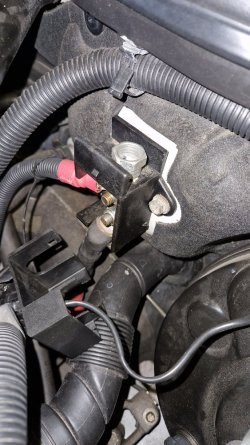

Ich hatte exakt das gleiche Problem. Batterie, Zündanlassschalter und Anlasser gewechselt - Problem immer noch da. Bei mir wars dann das Stromkabel im Motorraum auf der Fahrerseite an der Spritzwand. Unter der Kappe wars komplett korrodiert. Hab das wieder ordentlich frei gefeilt und seither funktioniert alles bestens. Also am besten erstmal dort nachschauen bevor der wilden Teiletausch beginnt.

Der Pol an sich ist auch nicht rostig. Dieser wird unter der Abdeckung (damit ist nicht die Kappe gemeint) zu einem flachen Stück. Dort sind zwei dicke Pluskabel angeschraubt. Exakt dort hat sich bei mit der Rost gebildet.
Anbei ein Foto.
Anbei ein Foto.
Habe ich heute geprüft, die Kontakte sehen gut aus, mal schauen ob ich an die Anlasserstromversorgung komme und messe mal mit dem Multimeter , denke fast dass es der Anlasse ist.
