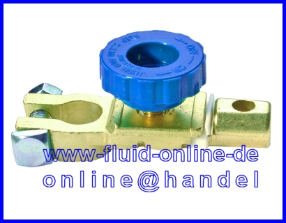

Dann aber zumindest 5 bis 10 Euro in einen Batterietrenner investieren.
Gibt nichts besseres für Fahrzeuge die nur ab und an mal bewegt werden.
das Teil hatte ich mir schon überlegt. Find ich auch echt gut, hab aber schiss dass ich dann nicht mehr in den Kofferaum komme um der Batterie wieder Saft zu geben!
