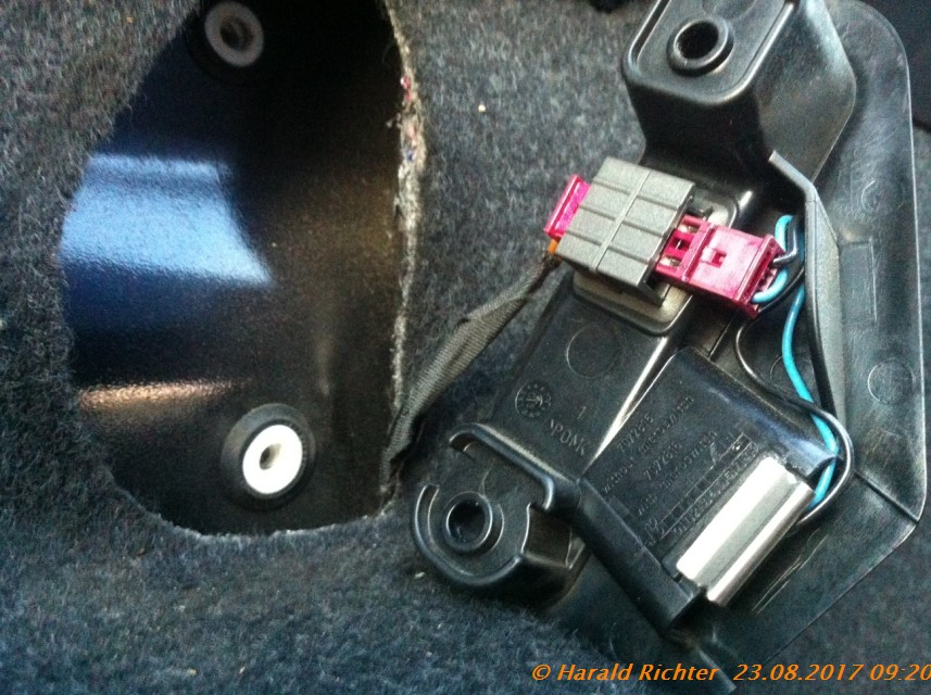

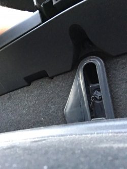

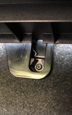

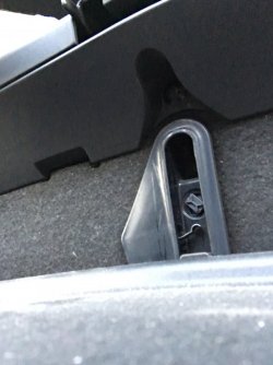

Die beiden (mir bekannte) Mikroschalter am Verdeckkasten und im Innenraum (siehe Bilder) habe ich mir angeschaut.
Der kleine Metallhaken ist noch da. Beim Schalter im Innenraum lässt sich der Haken bewegen.
Z4-Verdeck-Mikroschalter-Innenraum-1.jpg Z4-Verdeck-Mikroschalter-Innenraum-2.jpg
Am Verdeckkasten komme ich nicht wirklich ran ohne weiteren Ausbau:
Grundsätzlich sieht das doch aber ganz OK aus, oder?
Wie kann ich hier weiter prüfen?

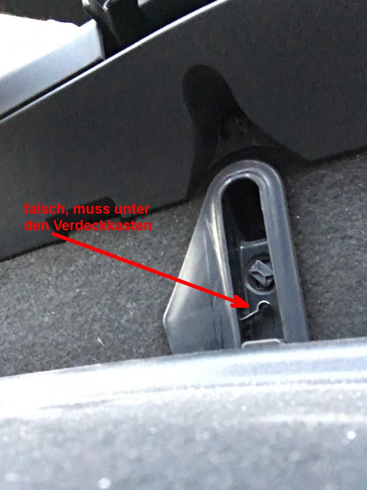

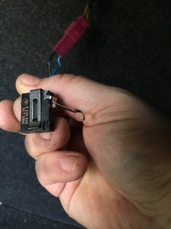

Komplett falsch. Die Metallnase muss unten sein.
Dann gehen auch die Seitenscheiben runter und das Dach geht auf.

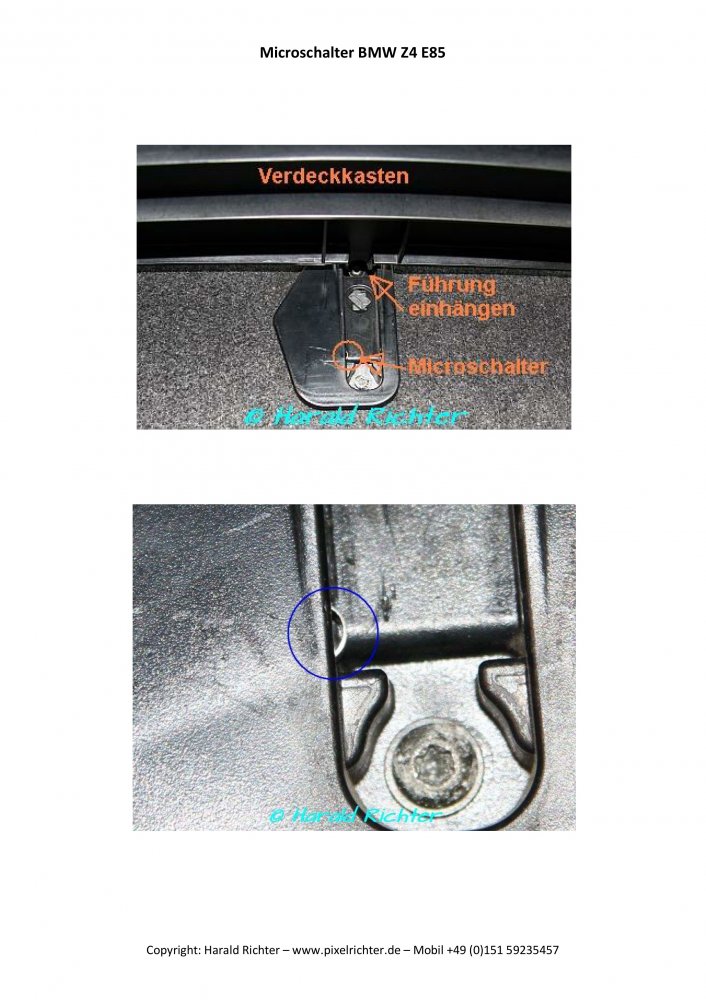

Siehe

Du musst einfach nur die Metallnase nach unten bekommen.
Dann wird der auch wieder aktiviert, sobald du den Verdeckkasten nach unten (also geringe Kofferraumhöhe) gestellt hast.
Ist fummelig, geht aber ohne den Verdeckkasten auszubauen.
Du musst die Plastiknase aus der Führungsschiene etwas rausziehen um die Metallnase nach unten zu bekommen.
Nachtrag:
Das was du als 2 verschiedene Mikroschalter betitelst "Innenraum" und "Verdackkasten" ist ein Teil. Da gibt es keine 2 Mikroschalter.
Vielen Dank für deine ausführliche Antwort Harald!
Dass es ein- und dieselbe Führungsschiene mit Schalter ist... - ähem räusper - :whistle: ;-)
Diese Metallnase macht einen sehr instabilen Eindruck und wie die unter den Kasten soll... na ja, werde nachher mal den nächsten Anlauf machen.

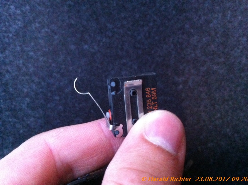

Ansonsten den Schalter ausbauen samt der Führung un das Kabel überbrücken (Büroklammer) und dann erneut das Dach fahren.

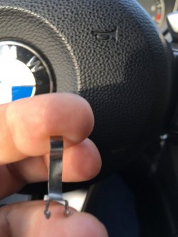

Beim ersten, schnellen Versuch ist die Metallnase ganz abgefallen.
Demnächst (sobald Zeit bei Tageslicht) geht‘s dann weiter mit dem Reinfummeln der verbogenen Nase.
Dazu solltest du aber die Führungschiene ausbauen und den Mikroschalter ausbauen.
Ja, das wusste ich aus anderen Threads schon, dass man den Schalter ausbauen muss - mit genau diesen Bildern ;)
So, nach ein wenig Kofferraumyoga und zurechtbiegen der Schalternase ...
...ist jetzt wieder alles an seinem Platz ...
...und... das Verdeck geht wieder auf!
