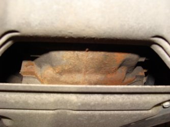

Passend zu Urlaubs- und Sommerstart habe ich meinem Roadster einen Tag auf der Hebebühne gegönnt, dabei bekam er eine allgemeine Inspektion und aus gegebenem Anlass eine kleine Wintervorsorge/-Nachsorge, und diese Vor-/Nachsorge habe ich dokumentiert.
Hintergrund ist, dass ich bei der Vorabbegutachtung einige Roststellen entdeckte.
Kurz kleine Fakten:
E85 2.2, BJ 10/2003, EZ 07/2004, Erster Winter 2006, in meinem Besitz seit 2010, durchweg im Winter gefahren, zweiwöchentliche Unterbodenreinigung.
Bei der Vorabbegutachtung entdeckte ich nun zum ersten Mal rostige Stellen die mir behandlungswürdig erschienen:
Differental, Stoßfänger hinten und diverse kleinere Stellen. Die Karosse war mit drei Pinselklexen betroffen.
Ziel war, den Rost effektiv aufzuhalten, da außerhalb des Sichtfeldes musste es nicht hübsch, sondenr wirksam sein, also einen Rostblocker (weißgrau).

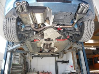

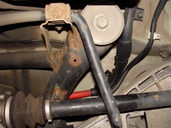

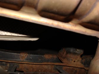

Die Bilder der Vorabdurchsicht (Front und Heck sind noch angebracht):

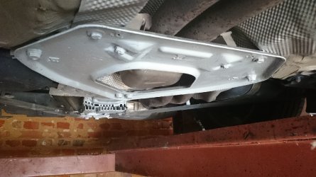

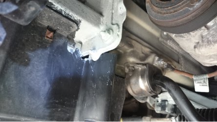

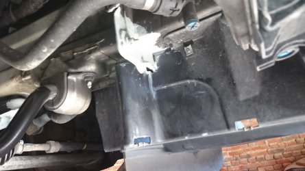

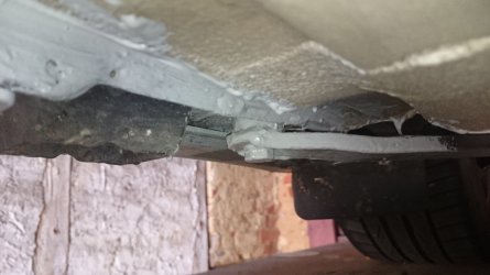

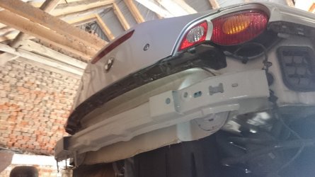

Nach ca. 4 Stunden Arbeit war ich mit so ziemlich allen Stellen die ich gefunden habe durch, vor allem der hintere Stoßfänger und das Diffenrential hatten es nötig.
Im vorderen Bereich (Motor und Aggregate) war eigentlich nichts erwähnenswertes).
03 danach (6).JPG0101 danach (11).JPG01 danach (1).JPG04 danach (10).JPG02 danach (5).JPG
Kostenaufwand: 25€ für Farbe und Pinsel.
Manch einer mag es für übertrieben halten, aber was nicht rostet hält einfach länger, und ich will den Z noch lange fahren :)
Schöne Grüße!
Nur angeschliffen, bzw mit der Drahbürste den alten blätternden Lack und groben Rost entfernt, der Anstrich ist eine Farb-/Rostumwandler- Kombi.
Das Differential bitte auf keinen Fall anpinseln!
(die Farbe wirkt wie ein Wärmemantel, was die Kühlung erschwert - außerdem ist das Gehäuse ein Gussteil, da ist Rost normal ... wie bei Kanaldeckeln)
und hoffentlich 2k Epoxid Rostschutzgrundierung verwendet mit anschließenden 2k Decklack sonst wird schnell wieder rosten
Normale Rostschutzgrundierung darf z.b. nur max 6 Monate ohne Decklack der Witterung ausgesetzt werden.

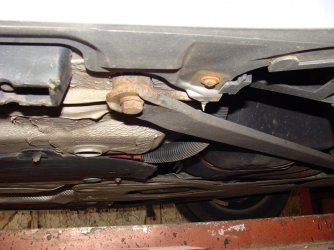

Habt ihr Bilder eurer Unterböden? Mich interessiert wie die so aussehen, bezüglich BJ und Fahrverhalten (Sommer/Winter).
Ist irgendjemand dabei wo die Karosse ernsthaft angegriffen ist ?
Bilder habe ich leider keine.
Produktion 2006, Erstzulassung 2008.
2008-2011 beim Vorbesitzer Einsatz als reines Schönwetterfahrzeug.
2011 durch mich gekauft und den neuwertigen Unterboden sofort mit Wachs konserviert (habe ich bisher bei jedem Fahrzeug so gemacht).
Bis Frühjahr 2015 Ganzjahresbetrieb, seitdem wieder reines Schönwetterfahrzeug.
Unterboden vollkommen rostfrei, nur das Wachs ist durch Schmutz/Straßenstaub dunkel geworden.
