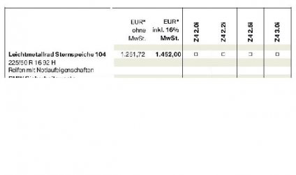

Ich habe die Winterreifen mit Felgen wie auf diesem Foto zu sehen ist:
225 x 45 x R17
Aktuell sind Bridgestone Blizzak LM-25 RFT 225/45 R17 91H runflat Reifen draufgezogen.
