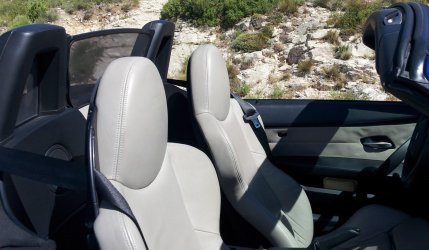

20160505_151540.jpg 20160917_103548.jpg 20171102_130929.jpg 20171102_131010.jpg

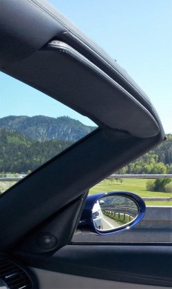

Hier findest Du ein paar Innenraumbilder meines E86 (kein M).
Nach den Erklärungen von @DomspatZ wäre das dann erweitertes Leder mit Individualfarbe, oder?

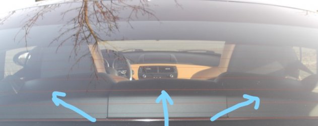

@Rubin-S23 ist bei dir die drei oberen Abdeckungen hinter den Sitzen auch beledert? Siehe Bild:
Korrekt.
Coupé steht weiter weg … daher nicht verbindlich, aber die angesprochenen Bereiche sind aus der Erinnerung nicht beledert. Und bei der Lederfarbe fallen die Klappen durch das schwarz auf.
