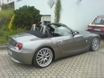

habe den Thread jetzt erst gesehen und möchte nur anmerken, dass ich damals die gleichen Felgen in den gleichen Dimensionen montiert hatte. Allerdings mit 225/35 und 255/30 und mit KAW - Federn (-50mm).
Durch die verhältnismäßig kleine Reifenbreite hat bei mir hinten nichts geschliffen. Vorne hat nur bei hartem Landstraßeneinsatz an der Innenkotflügelverkleidung leicht! geschliffen.
Ich kann mir also auch nur vorstellen, dass es bei dir an den Reifen liegt...Versuch mal obige Dimensionen..dann sollte es gehen!
Hier mal Bilder...
Björn
