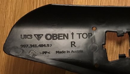

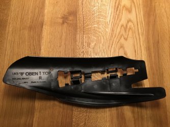

Noch als Hinweis für den eifrigen Käufer von einem Post Mitte 2018 aus dem Lotus Forum (verbasteln viele die Teile in ihren "Nicht-Flachkäfern):
Teilenummern 997.341.483.92 (links) und 997.341.484.92 (rechts).
Kosten um die 20 Euro für beide bei Porsche. Es gibt im Netz etliche Händler, die sie für weitaus mehr anbieten.

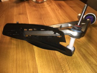

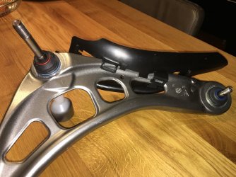

Ein paar Fotos hätte ich vom Anprobieren am M-Querlenker.
Am Auto habe ich die "Ducts" noch nicht verbaut, habe also keine Ahnung ob es 1:1 unters Auto passt...
Mit ein bisschen Trimmen sollte die Chance aber sehr hoch sein.

Evtl. das Ankerblech so bearbeiten (nach unten auffräsen) das der Spoiler unten dieses anströmt? oder das Stück nach unten mit einem Schlauch :D
Wichtig bei der Sache ist, das du versuchst den Topf der Scheibe anzustömen.

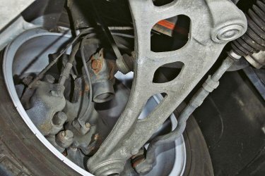

allgemeine Frage: bringt es was direkt den Bremssattel zu kühlen ? (kenn ich vom 2Rad ...) - der liegt ja frei ? (anbei die VA vom AG Modell ), z.b. die "Rundung" vom QL zu verwenden ?
