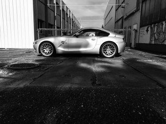

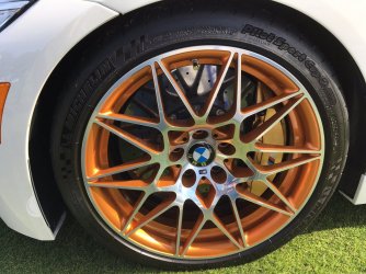

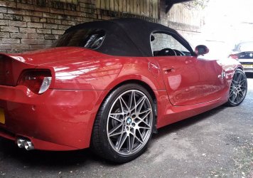

dann hast Du vorn Michelin PSS 235/35x19 und hinten PSS 265/30x19 wie auf unserem Z4 ///M mit M163 (die so genannte "CSL-Bereifung") 8,5x19 ET44 und 9,5x19 ET27 und Spurplatten 3mm vorn (Sonst passen die BMW Performance Bremssättel zu knapp) oder etwas höher als Reifen?
MfG
Mehr als 3mm gehen vorne nicht ?
3mm lohnen sich doch nicht. Macht doch bloß eine Unwucht, da es die ohne Zentrierung gibt.
