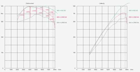

Unter 3000 U/min hat der S65 weniger Anzug als der S54 (sagen wir es so: er ist echt müde!), ab 4000 U/min dreht sich das sukzessive um.

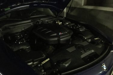

(sorry nur ein Handyfoto aus der rabenschwarzen Tiefgarage, muß noch vernünftige Fotos vom Motorraum machen)
