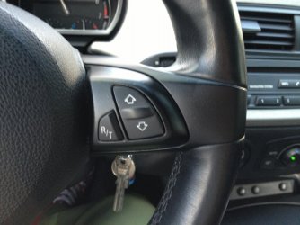

kann mir jemand sagen wie ich diese Abdeckungen wegbekomme? Sind die geschraubt, gesteckt? Muss man bei der Demontage etwas besonders beachten? Bitte um Erfahrungswerte. Danke
Hallo, ja sind von hinten geschraubt, gehen mit etwas gefummel ab da der airbag leicht im weg ist.
Mfg
  • schrauben hinten abschrauben:
    • 2 an den seitlichen Flügel, also hinter den Multifunktionstasten
    • 2 hinter der mittleren Abdeckung
  • Die Multifunktionstasten rausziehen, geht einfach.
  • Durch das loch, das die Multifunktionstasten hinterlassen haben kannst du die Klipps sehen die, die Flügelabdeckung zusammenhalten. Beim Lösen mit dem Schraubenzieher nachhelfen und die springen auseinander. Ich hab dafür den Airbag raus geholt. Es könne bestimmt auch mit eingebauten Airback funktionieren, aber mir war das zu viel gefummle.
  • bei den Abdeckung unten in der Mitte musst du Aufpassen, da brechen gerne die Klipps ab, also mit viel Geduld diese langsam rausholen.

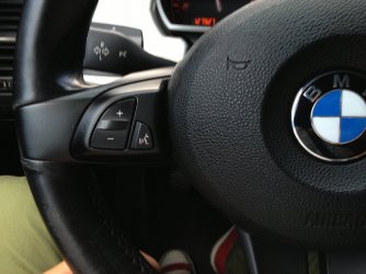

hat jemand einen guten Vorschlag was man mit diesem sich lösenden Softlack machen kann ?
Ich habe mir folgendes überlegt:
1. Lenkrad mit Alcantara beziehen und die Blenden mit Carbon bearbeiten
2. Die Blenden mit Plasti Dip besprühen .
3. Neue kaufen
Hat jemand schon Erfahrungen und kann berichten ?
Mfg
ich würde den gesamten Kranz mit Alcantara überziehen (auch über die Blenden rüber) und die dann noch freien Teile von den Blenden mit PlastiDip..

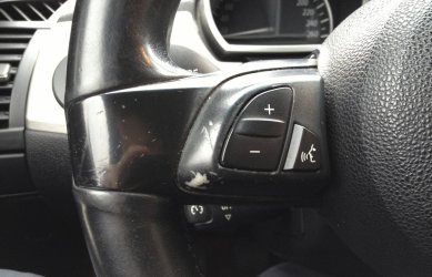

meine Plastikteile am Lenkrad sehen auch total bescheiden aus. Der Vorbesitzer muss viele Ringe oder so getragen haben. Das Leder ist soweit in Ordnung. Da ich keine Lust auf Dippen hab, gibt es die Möglichkeit die entsprechenden Teile als Ersatzteil nach zu ordern? Und wenn ja, was kostet das?

Bitte? 170 Euro? Für vier Plastikblenden? :jDippen wertet optisch zwar auf, aber ich denke kaum, dass ich damit die tiefen Kratzer entfernen kann. Anyway, Ich hab gerade eben mit BMW ausgemacht, dass ich meine Sommerräder abhole. Dann frag ich noch mal nach.

Hey. Es gibt Neuigkeiten in Sachen Alternative zum sich lösenden Softlack an den Blenden und Spangen. Ich habe auch hin und her überlegt was die beste Lösung sein könnte. Habe mich letzten Endes zur einer Folierung in schwarz Matt durchgerungen. Folie habe ich bei eBay für ca. 8 € gekauft 60cm mal 1m . Der Ausbau der Blenden in denen die Mfl-Tasten liegen und Spangen ging ohne Ausbau des Airbags. Da ich noch nie irgendwas mit Folierungen zu tun hatte war ich anfangs sehr skeptisch ein sauberes Ergebnis zu erzielen, Gerade wegen den vielen Öffnungen und Rundungen. Doch alles lief bestens und mit ein bisschen Fingerspitzengefühl und Fön kam ich zum sehr zufriedenen Ergebnis. Die Oberfläche fühlt sich gut an und aller Voraussicht nach Kratzfester als Die Sprühfolie. Besser wäre es gewesen den schon beschädigten Softlack abzuschleifen, aber da das Plastik darunter weiß ist, wollte ich es erstmal ohne probieren. Mein Fazit. Zur Nachahmung sehr zu empfehlen. Vorher nachher Bilder werde ich morgen Abend mal online stellen. Gruß Oli

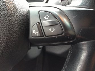

Die Haptik ist besser als die mit Softlack. Es fühlt sich hochwertig an und ich habe bisher das Gefühl als wäre die Folie Widerstandsfähiger.
Ich denke an einem guten Tag werde ich die Teile neu bearbeiten. Denn dann werde ich den alten Softlack definitiv komplett abschleifen, damit die Oberfläche noch ebener wird. Sieht bestimmt noch ein ticken besser aus.
ist das eine bestimmte folie?
Ist nicht so schön geworden. Du hättest mehr schleifen sollen, bis alle Unebenheiten weg sind. Die sieht man nämlich jetzt. Ich wurde es noch mal machen. Kann passieren. Es ist wirklich nicht einfach ein richtig gutes Ergebnis zu erzielen.
