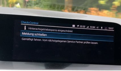

Vielleicht liegt es auch gar nicht an der Software. Vielleicht ist auch was kaputt. Sperrdifferential? War deswegen schon in der Werkstatt. Wurde aber nicht gewechselt. Nur „geflickt“.
...bei mir ruckelt da gar nichts... :t
was meinst Du mit geflickt
Hatte folgende Meldung. Getauscht wurde nur ein Stellmotor und ein Steuergerät. Problem kann aber wieder auftreten, da die Ursache nicht behoben worden ist. Habe die Befürchtung, dass das wider hoch kommt. Dann wird aber das komplette Hinterachsgetriebe gewechselt.
