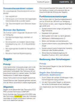

Ok, sollte er aber eigentlich. Jedenfalls, wenn alle Voraussetzungen passen... Kannst du ihn denn im Comfort-Modus über die Schaltwippen ins Segeln bringen?
Guten Morgen,
also laut dem Auszug aus der Betriebsanleitung müsste er ja tatsächlich segeln in Comfort. Ich werde das nochmal beobachten. Wobei das Wort "betriebswarm" natürlich viel Interpretationsspielraum bietet. Eventell kam mir das im ECO Modus auch nur so vor, weil er ja mit deutlich weniger RPM fährt und der Motor dadurch kaum bis garn nicht bremst.
Vielen Dank jedenfalls für den Hinweis :thumbsup:
Also ich habe das mal ausführlich getestet. Segeln tut mein 30i, gebaut Januar 2020, nur in Stellung ECO. Einzig das mit den Schaltpaddeln zu erzwingen habe ich nicht getestet. Da scheint die Anleitung nicht ganz korrekt.
@RainerNbg Ich kannes zwar z. Zt. nicht testen, aber ich meine auch, das "Segeln" geht nur im Eco - Modus. Mein 30i ist Ez 11/20
Segeln geht auch in comfort, wenn es ein Gefälle gibt, und die Geschwindigkeit ohne Gas nicht abnimmt und ein erkanntes Tempolimit nicht überschritten wird - ohne (!) aktivierten Driving Assistant.
Ist zwar sehr selten, aber möglich

Zum Hinweis auf das Segeln: in dem Auszug aus der BA, den @Drako gepostet hat, steht ja drin, dass er auch in Comfort segelt. Da Du/er laut Angaben einen M40i fährt, schloss ich daraus, dass es sich um die Anleitung des M40i handelt... und dann wäre entweder die BA (für M40i) falsch oder eventuell aktualisiert, weil womöglich auch die neuen M40i inzwischen segeln?! Keine Ahnung, das habe ich mir nur aus den Berichten hier, der BA und der Tatsache, dass meiner das nicht macht, zusammengereimt...
Ich denke, es geht um zwei Beobachtungen im Kaltzustand:
1. Das Hochschalten im D-Modus geschieht von 1->2 spät und unabhängig von SPORT oder COMFORT
2. Das Getriebe setzt den Zug am Paddle von 1->2 teilweise stark verzögert um. In Einzelfällen ignoriert es den Zug sogar und man muss ein zweites Mal ziehen.
Jop, das gleiche kann ich bei mir auch beobachten. Also auch wenn ich die hohe Drehzahl dann verhindern will, indem ich mit dem Paddle in den 2. Gang schalte, geschieht das in diesen Situationen nur stark verzögert.
Nee, weil es ja um das Verhalten von @Earnest seinem Z4 ging ( ;) ), habe ich extra eine BA von einem "normalen" Z4 genommen. Der Auszug ist also nicht aus der Anleitung für den M40i. Wie gesagt, der M40i hat keine Comfort-Segel an Bord. ;)
