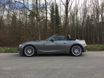

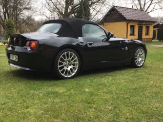

Meint ihr es gibt Probleme mit den Ultralight 8J18 ET30 und dem Bilstein B12 Kit? Dazu fahre ich an der HA nur noch ca. 1,5° Radsturz. Könnte alles bisschen knapp werden oder?
Schau mal oben das Bild, genau die Konstellation die Du anfragst. Das passt :-) und hinten sind 12mm Platten draufMoin,
kurze Einschätzung von Euch:
An der Hinterachse brauchst Du Dir keine Gedanken machen bei 8x18 ET30 mit 225/40 rundum. Da sollten sogar noch 2x12mm Spurplatten für eine Bündige Optik drauf.Moin,
Guckst Du:Aber an der Vorderachse sollte mehr Sturz eingestellt sein und die Radhausabdeckungen hinter die Frontschürze gelegt werden, weil es da bei artgerechter Fahrt am Plastik schleifen könnte. (je nachdem wie breit der Reifen baut). Aber das ist kein Hexenwerk.
