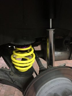

Gewinde fängt bei 3cm an...schon gecheckt sonst würde schon ein V3 daliegen. Außerdem bleibt die Tigerente original:p :P

V3 + Schlechtwegepaket :sneaky: geht das nicht? So hab ich die Höhe bei meinem Z3 nach Tieferlegung mit Federn wieder korrigiert :whistle: zumindest an der HA :eek: :o
Zudem macht ein Gewindefahrwerk das bis zum Anschlag hoch geschraubt ist ,nicht wirklich Sinn
Wieso macht das keinen sein , beim KW V3 sind die dämpfer das eigentliche ausschlagebende

Klar sind die Dämpfer das Wichtigste, aber der Sinn eines Gewindefahrwerks ist eigentlich nicht es gleich einzustellen...

Ein Gewinde hat noch weitere Aspekte, es gibt die möglich die M3 Domlager seitenverkehrt zu montieren, bei den "normalen Federn" schlägt sonst die Federn beim einlenken an den Dom, allerdings begrenzt sich durch das Gewinde auch die ET (in meinem Fall bei 8x18 mit 225/40/18 Michelin PSS auf ET35 / ET47 +12mm Distanz).
Eigentlich ist ja genau die variabele Höhe genau der Sinn vom Gewinde.
Das kann man so Pauschal nicht sagen ;)
Ich habe ja kürzlich das Bilstein B12 verbauen lassen (welches ja auch kein Gewindefahrwerk ist), da hatten wir auch das Problem, dass es beim Einlenken ans Dom kam. Die Lösung war die Verwendung von E36 M3 Federtellern. Die sind etwas kleiner, damit passte es zumindest beim B12.

Was mich aber bissle stört ist, dass ich mir einbilde einen minimalen Hängearsch ausmachen zu können,
sowie etwas negativer Sturz an der HA, wohl typisch beim Z3 bei Tieferlegung. Beides nur minimal, dennoch gefiel mir bei meinem 2.8er mit
dem Original-Geländefahrwerk, dass er hinten nen ticken höher wirkte als vorne. Mir gefällt das generell immer besser.
Daher meine Frage, ob man das Schlechtwegepacket auch unter die Hinterachsfedern des B12 Kits packen könnte,
damit er hinten wieder bissle nach oben kommt ???
Raus nicht, nur unten an der Aufnahme zur Achse lösen damit der Achsschenkel runter kommt und du die Feder rausnehmen kannst.
Dann deine dickere Unterlage dazwischen, feder wieder rein, Achse hoch und Stoßdämpfer wieder festmachen.
Oben musst du an den Stoßdämpfer nicht dran.
So hab ich das vom Roadster auch in Erinnerung... :thumbsup:
