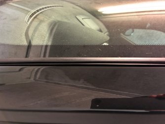

Servus,
ich wollte mal in die Runde fragen ob es spezielle Windschutzscheiben für den Z4M gibt?
Standard wäre klar mit oder ohne Bandfilter.
Es existieren ja grundsätzlich auch Windschutzscheiben mit blau/lila/grün/grau-Keil usw. - gibt es sowas auch für den Zetti bzw. habt Ihr sowas spezielles eingebaut?
(Unten stehendes Foto beispielhaft für das was ich suche)

Okay, Feedback hier war ja überschaubar.
Sollte nochmal jemand vor der gleichen Frage stehen, so ist das Feedback von der Autoglaserei, dass es nur Standardscheiben gibt, die leicht grünlich sind und welche die oben zusätzlich einen Bandfilter haben. Bei letzteren konnte allerdings nicht garantiert werden, dass der Regensensor sowie die automatische Fahrlichsteuerung einwandfrei funktionieren, so dass ich mich für die Standardscheibe mit leichtem Grünkeil entschieden habe.

Ein Upgrade auf einen Grünkeil spielt für den Sensor keine Rolle, da der Sensor unterhalb liegt.
Eine Frontscheibe Klima-Komfort, wie im Foto (BMW E90) gibt es meines Wissens bei keinem Autoglas-Lieferant, da es den Z4 ab Werk so nicht gegeben hat.
Meist wird nur das produziert, was ab Werk lieferbar war.
