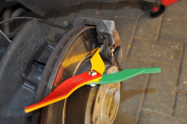

Habe gestern nach der Vorderradbremse geschaut, weil sie mir im Winter schon runter gefahren vorkam.
Sind noch satte 5 mm drauf. Da lasse ich mir noch Zeit mit dem Wechseln.
