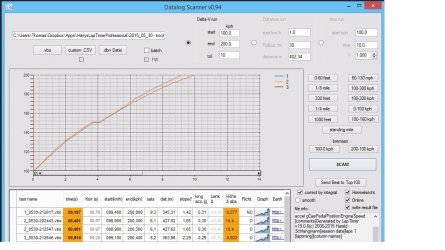

Ich nutze einen externen 10 Hz Sensor (keine PBox) und zeichne so die Wegpunkte per GPS auf. Korrigiert wird das Ganze (wie üblich) mit dem DBScanner, der den Höhenunterschied nivelliert. Ich komme auf:
Serie: 13,6 Sekunden
MHD: 8,7-8,8 Sekunden (15 Grad, trocken, Mods siehe Signatur)

Hab ich das jetzt richtig verstanden Du meinst 35is Serie 13,6 Sekunden 0-200 und 8,8 Sekunden 100-200
NEIN, NEIN, sorry. Alles 100-200... Vor und nach Tuning.
Ich habe jedoch einen "i", daher sollte der is vor Tuning etwas schneller von 100-200 sein, mit Tuning gleich.
0-100 teste ich nicht, ist Materialmord...

OK danke und über wieviel PS reden wir dann
8,8 ist natürlich ne Hausnummer
Hier würde mich mal interessieren welche Map du fährst
Ich sage ja, die aktuellen MHD-Standard-Maps sind richtig, richtig gut! Ich fahre Stage 2+ (also für DP und LLK) und dann die für Aral 102 optimierte Version (mehr Zündung).
Viele Tuner "hauen" einfach Boost rein, ich fahre statt 18 PSI (wie so viele) gerade mal mit 15 PSI durchgängig bis Redline, dafür viel Zündung und optimierte Steuerzeiten. Fährt sich wie ein Sauger und sind 435 PS...
Anbei der Screenshot aus dem DB-Scanner. Dafür dass die Map sich wie OEM "benimmt" ist sie wirklich sehr schnell. Wenn man Bedenkt, was es kostet und was man für Möglichkeiten bzgl. Monitoring hat, ist MHD eine tolle Lösung.

ließt sich toll!
Warst du mit dieser Map schon mal auf einem Dyno?
Im N54Tech habe ich etliche Messungen gesehen, drei davon auf mir bekannten, validen Prüfständen. 432, 436 und 437 PS. Ich gehe von gut 430 PS aus, das passt auch in die Welt der 8,8 Sekunden...
