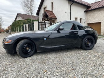

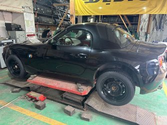

Hier sind ein paar Fotos von meiner, von Dezember 2023.
Hardtop ist an, 16-Zoll Stahlfelgen mit Nokian-Winterreifen ebenso, und außerdem hat das Auto eine Unterbodenversiegelung mit Wachsschutz bekommen.
Trotz meiner vorsichtigen Vorbereitung hatten wir aber kein Schnee, also hab ich nicht erfahren, wie sich die Winterreifen verhalten.

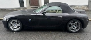

Ich fahr meinen Zetti auch im Winter, mit den 17“ M-Felgen vom E46 (natürlich eingetragen).
Stahlfelgen gibt es ja meines Wissens nur in 16 Zoll und die passen beim 3.0si nicht über die Bremsanlage.
Das Foto stammt noch vom vorletzten Jahr, als die hinteren Felgen noch nicht fertig waren, deswegen sind da noch stahlgraue und keine silbernen drauf, inzwischen rundrum in silber. (vorne 7,5x17 ET41, hinten 8,5x17 ET 50, Reifen in 225/45R17)
Dank des nachgerüsteten Drexler-Sperrdiffs schlägt er sich noch besser bei weniger Traktion ☺️
LG
Sesam

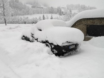

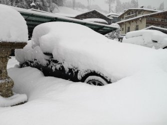

Also ich habe auch ein Hardtop auf dem Z und selbstverständlich Winterreifen drauf. Bei uns im Allgäu kann es schon mal 50 cm Neuschnee geben und das möchte ich dem Verdeck nicht zumuten. Fahren lässt sich das ganze auch, aber ich bin am überlegen, das ich mir für den nächsten Winter einen Fiat Panda mit 4x4 kaufe.
Der Z ist immer weiß vom Salz und das hauen die hier zu genüge auf den Asphalt.
Was ich überhaupt nicht mag, der Z schiebt schon gewaltig über die Vorderräder, wenn es in kurven glatt ist.
