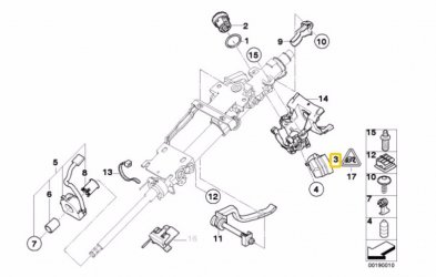

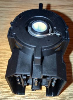

Ich habe ein ähnliches Phänomen. Manchmal (egal welcher der 3 Schlüssel) geht statt der ganzen Weihnachtsbeleuchtung im Kombi-Instrument nur die Airbagleuchte an. Dann startet der Hobel auch nicht. Erst wenn ich den Schlüssel einige mal zurück und wieder durchdrehe oder einfach ca. 20-30sek. warte gehen alle Lämpchen an und ich kann starten. Gerade wenn man schnell los möchte ist das echt nervig. Also als Fluchtwagen aktuell nicht empfehlenswert :D
Da ich nocht die erste Batterie drin hatte hab ich sie diese Woche getauscht - ohne Erfolg. Meinen weiteren Recherchen nach habe ich nun den Zuendanlassschalter in Verdacht. Schaut man nämlich im Netz nach "intermittent start failure" oder "intermitent no start" bekommt man sehr viele Treffer. Und die meissten deuten genau auf den Zuendanlassschalter hin (Nr. 3 im Anhang - Teile-Nr. 61326901961).
Bei Leebmann kostet das Teil rabatiert 82€... auf eBay <20€. Meins soll die Woche noch geliefert werden; Feedback folgt.

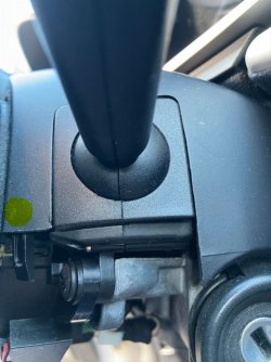

Update und finish :)
Hab heute den neuen Zündanlassschalter eingebaut und kann Erfolg auf ganzer Linie melden. Alle Zündung-An Vorgänge haben geklappt. Der neue ist gegenüber dem alten ziemlich straff. Beim alten hatte der Schlüssel ein wenig Spiel. Hier kein Millimeter.
Der Tausch selbst war auch in ~10min erledigt.
  • Batterie abklemmen.
  • Untere Verkleidung ab
  • Beide Madenschrauben lockern
  • Stecker abziehen
  • Rest in umgekehrter Reihenfolge zusammenbauen.
Vergesst nicht den Madenschrauben einen Tropfen Schraubensicherung zu spendieren.

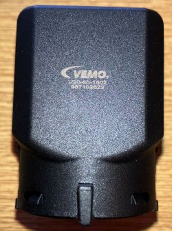

Gekauft habe ich den VEMO V20-80-1602 für 22,43€.
Wie gesagt wird der Einbau noch etwas dauern.

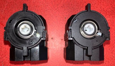

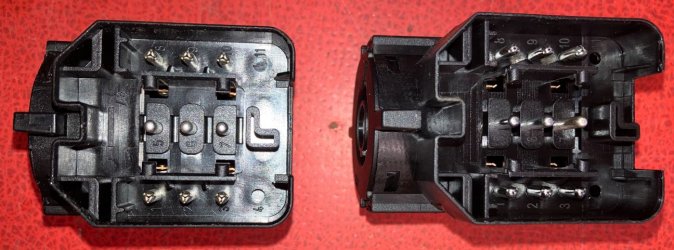

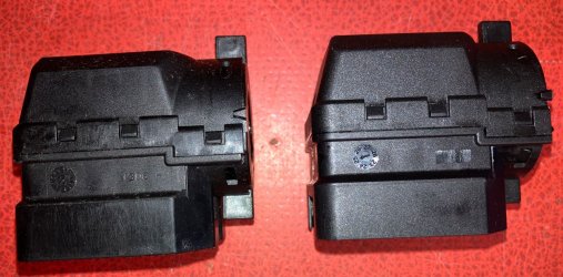

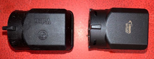

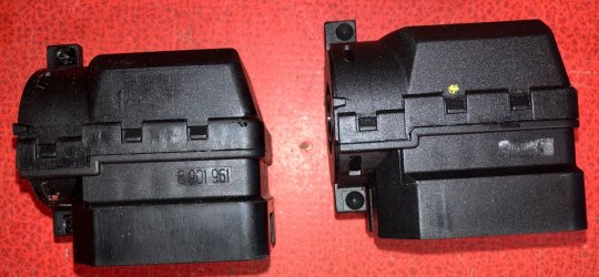

Problem gelöst.
Es war auch bei mir der Zündanlassschalter.
Links ALT Valeo / Rechts NEU Vemo

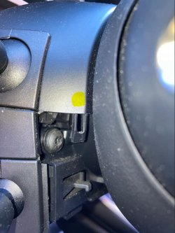

Ich war allerdings nicht nach 10min. fertig.
Solange habe ich mind. gebraucht um die untere Abdeckung zu entfernen.
Der Trick war auf die gelben Stellen mit dem Finger zu drücken, dann hat sich die Verrastung im Haken gelöst.
Wenn die Verkleidung weg ist, ist der Zündanlassschalter wirklich einfach zu wechseln.
